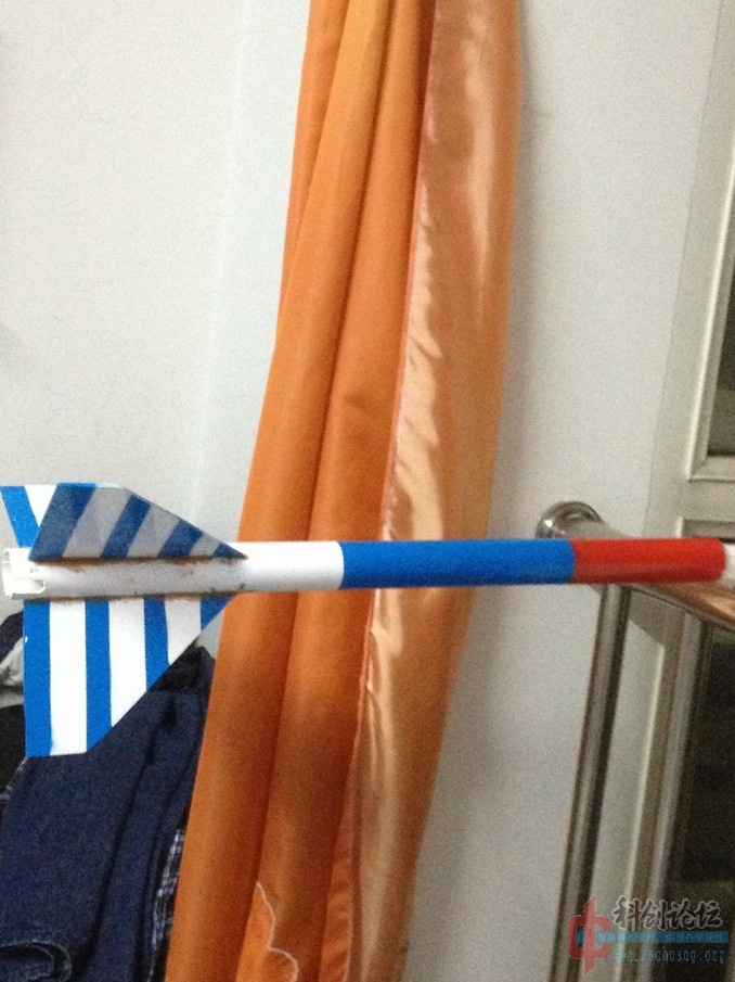

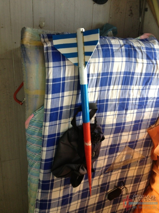

        5月13号我实验了我的RNX燃料火箭,火箭的具体参数如下:发动机壳体:32mmppr热熔管,耐压2mpa,燃料:RNX,药柱:3段,总重211g,燃料总长180mm,箭体总重3kg,喷口直径5.5mm。收缩段:60°,扩张段25° 最大喷燃比617。相关文献报道RNX燃料在500喷燃比的条件下发动机内部压力在2mpa,所以喷燃比没敢做太高事实上还是大了[s:275] ,这也是我所担心的,同时也是发射失败的关键因素(另一关键因素就是发射前没有祈祷虎哥保佑![s:263] )。下面来几张发动机和箭体的图片

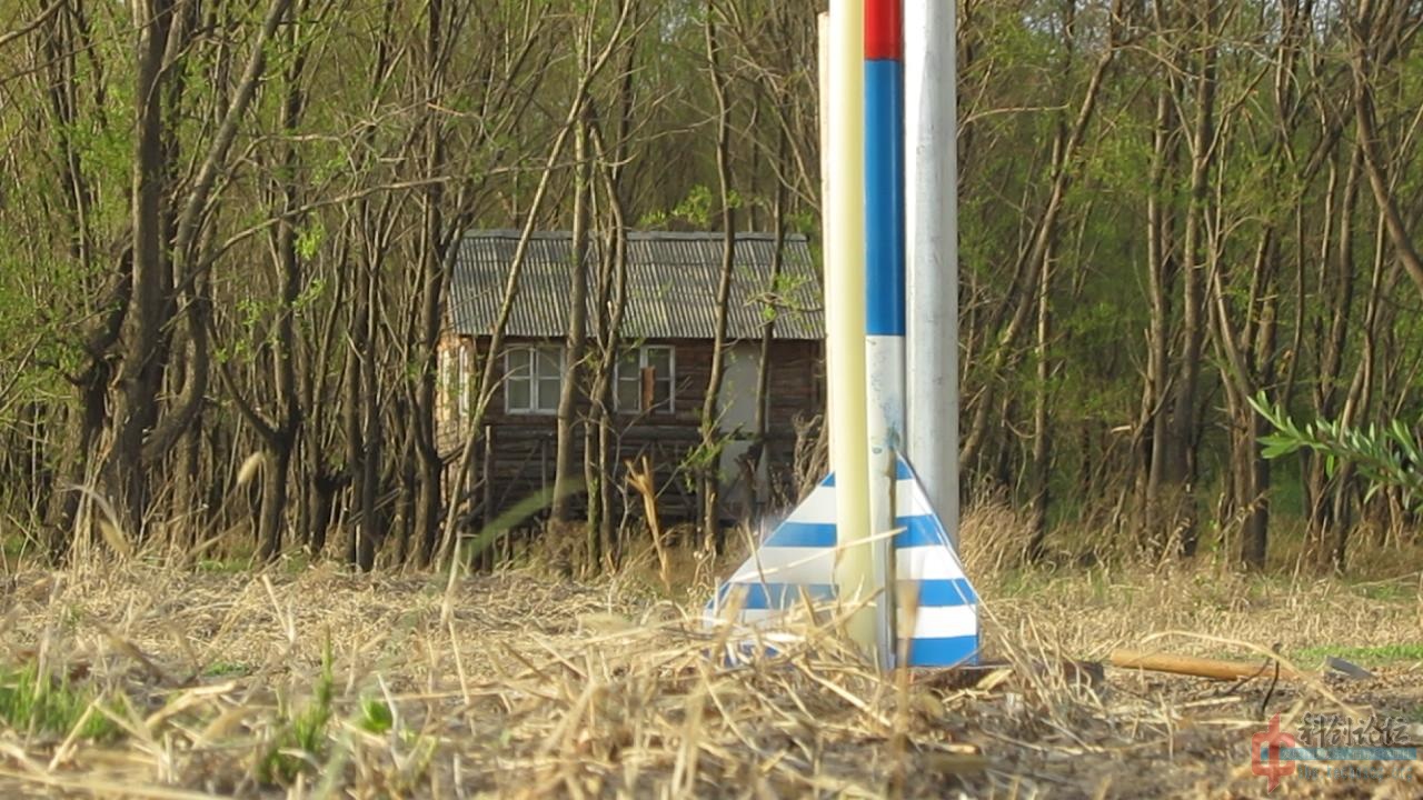

       箭体是40mm薄壁pvc,锥头是纸卷的,尾翼是3mmpvc板,喷口和堵头都是车出来的,并砸入发动机内,并镶嵌螺丝。插入点火头,撤离,倒数5,4,3,2,1点火,火箭在出发射架不久堵头在镶嵌的螺丝处截断,整个发动机顶部被截断,发射失败但是火箭还是依靠惯性,向上飞了一段时间,废话不多说,直接上视频,下面是3个摄像机在不同角度拍摄的:[flash=640,480]http://player.56.com/v_OTE2MjAwMTg.swf[/flash]

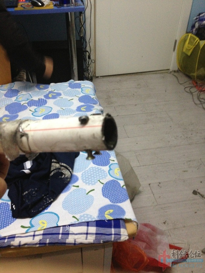

下图为发动机残骸
      火箭根本没有达到最大推力甚至感觉最大推力的一半都没达到,堵头就经受不住压力挂了,非常可惜,但是还是观察到一些东西看下面的2个图:

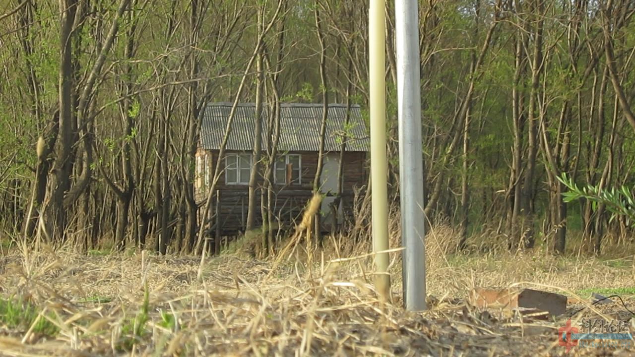

上图是发射前的照片,注意架设在火箭尾翼底部的红砖的位置
上图是发射后的图,注意红砖的位置,在火箭强大的气流的作用下3块红砖都被喷走了,并且在沙子上留下一个坑。。。在发射的一瞬间力量还是比较大的!
