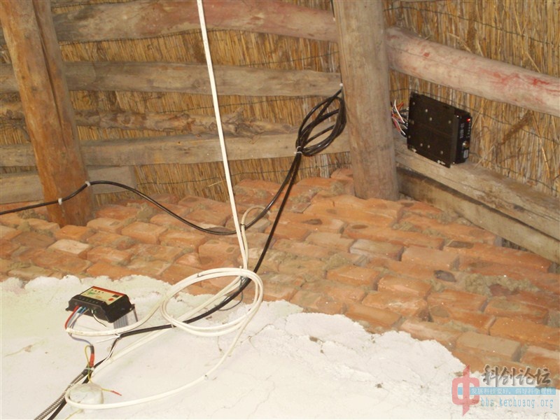

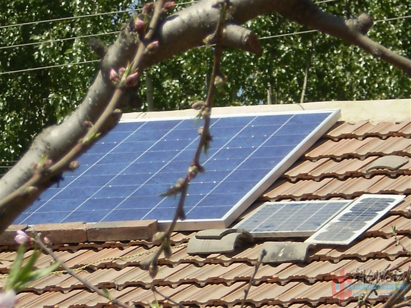

每年父母养在果园的宠物都被偷,气人的是每年养肥的时候丢
为父母在果园装了一套太阳能监控系统,已经实际运行1周,达到预期效果。

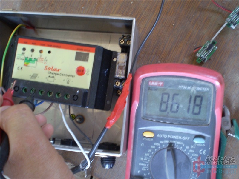

方案是 一个四路DVR sd 卡录像机  总耗电(2.5A 12v )乘 14小时   白天 0.8A  12v   乘 10小时
实际大于设计 3倍的余量
选用200w 太阳能电池板  实验电流是  27v  7.5 A  短路 8.6a    500元
蓄电池 12v 65ah  汤浅NP   两个     800元
太阳能控制器 淘宝山寨的 65元 设计没问题 做的让我说脏话。
DVR 录像机 和摄像头共     1000元
地埋箱 100元
实际使用24小时后  发现正常天气下 上午10点可以充满电池  后转为浮充[s:274]  这个证明 3倍的余量 还是有好处的 psb (1).jpg
