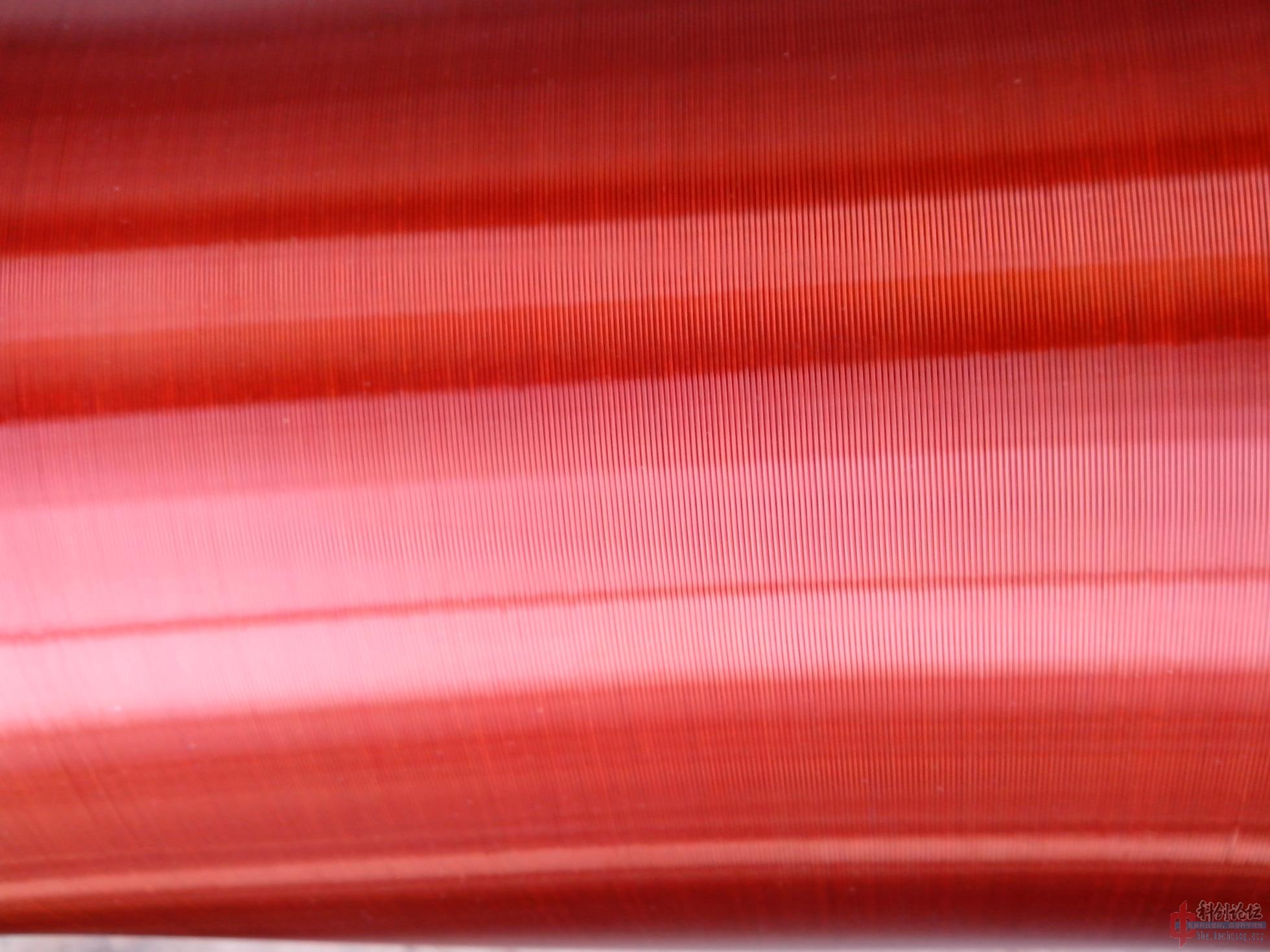

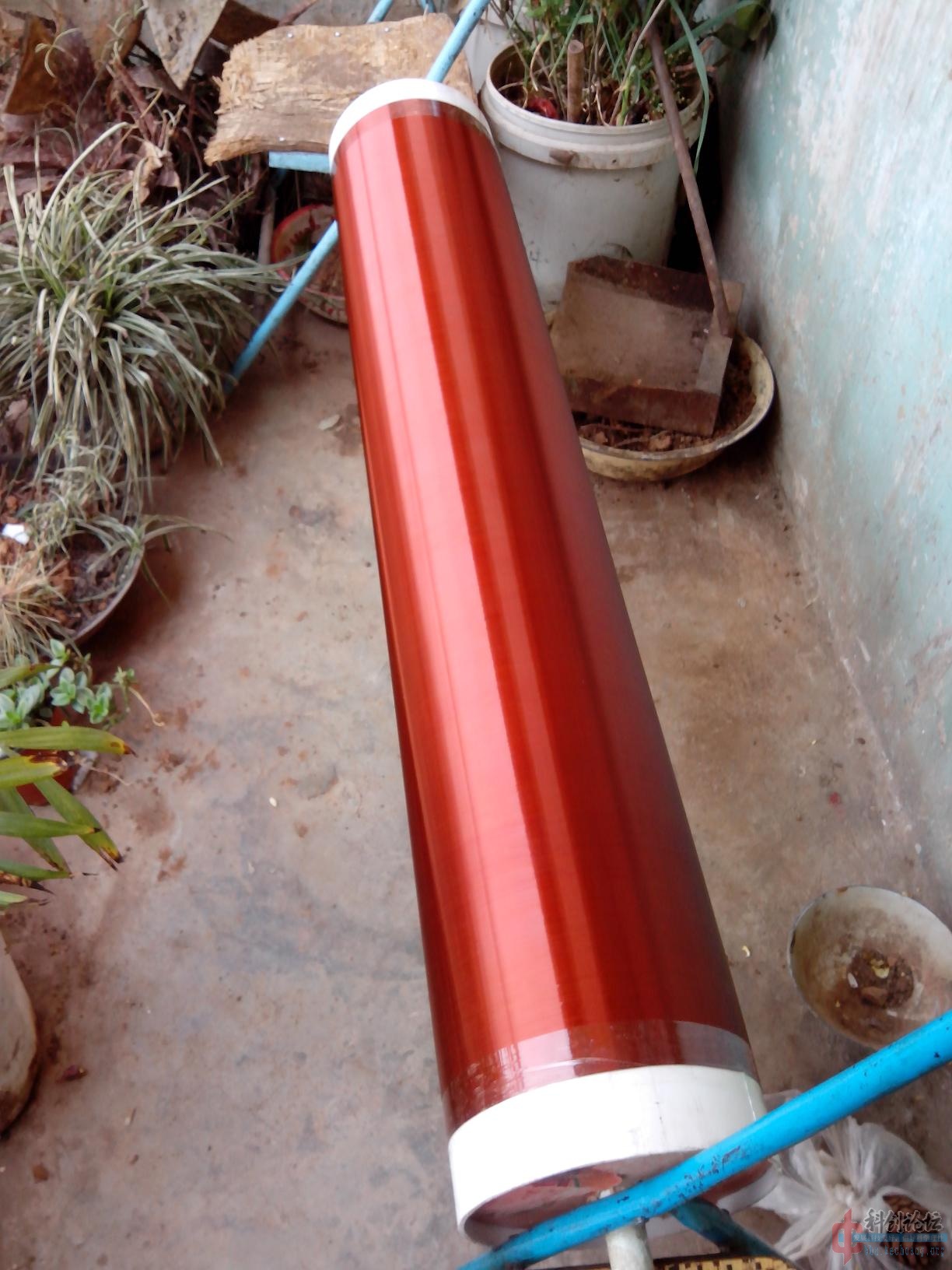

由于时间少,山猫和SYS的套件到了好久都没动。昨天终于有点时间,先把次级绕出来,发个帖子,激活下账号,后续制作在以后逐步放上来。
采用手工绕制,根据计算用0.57的线在直径200MM的管材上绕制1800圈,电感量为111mh,寄生电容16P,设计工作频率为75KHz。找直径20厘米的PVC管1230MM,两端各留5CM的空距,线圈长1130MM。
准备上漆了,家里只分配给我阳台上的一个小角落。。。。。。。
看手工还不错吧?
绕制过程中,儿子帮忙不少。

+50  科创币    systemroot    2013/03/12 如果没有局布照片,我还以为是刷了层红油呢,绕的非常好!

最多100块左右,71.5/1KG,最多也就1.5KG线径0.57,20cm,1800圈,也就是0.57*1800+《200*3.14*1800》=总长度1131426mm即1131米按照漆包线正规规格线径0.57每公里2.30公斤也就是说最多3斤,搂住对吗?

运行和储存4~5米的高的次级主要是场地不好找,就这个1.5米的东西放家里都要动动脑筋啊。

绕的过程大约5小时。主要是准备的时间有点长,轴心是找的扫帚把,支撑是用纸箱剪下的圆,每边6个粘合起来用。

我这里的漆包线60元一公斤,用了大约2.5公斤,花150元。PVC管花了我50元[s:275],主要是老板不零卖,一根只要80,买了1.5米,家里没地方放多余的管子。我粗略估计,在电弧长度2米以内的DR,大约每mm电弧长花费1元,呵呵
