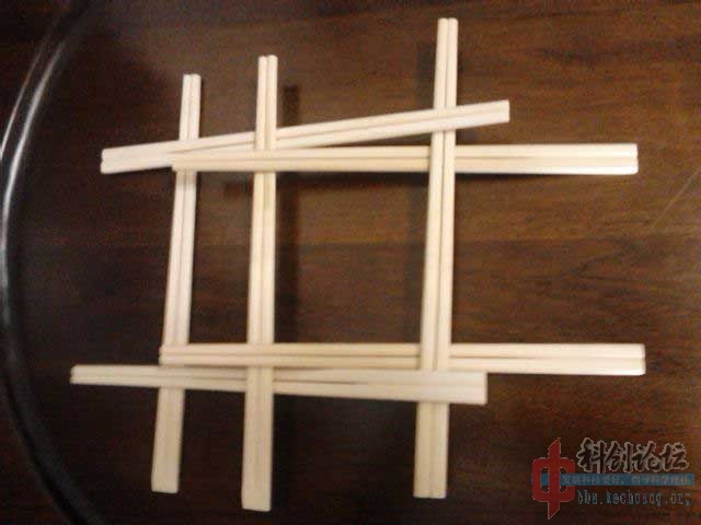

用一次性筷子搭了个桥,承重不错~
D17292013/02/15极客DIY IP:广东
用了九双筷子

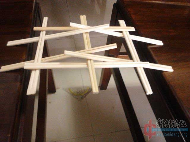

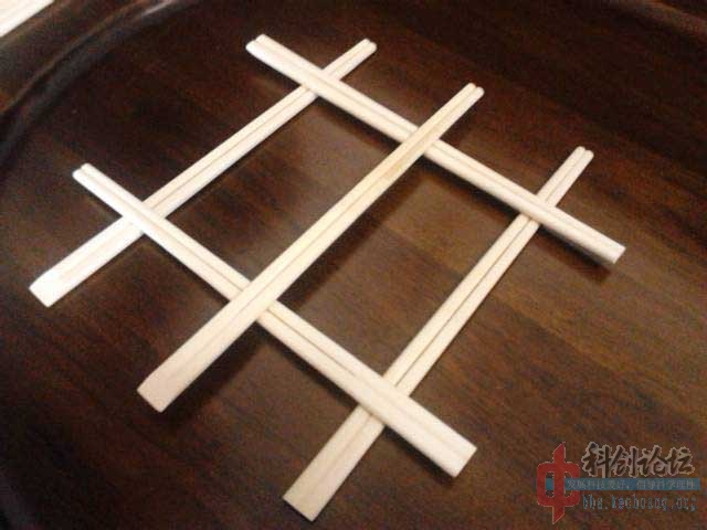

先摆成这样

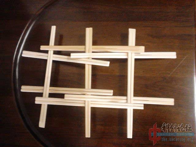

然后把两根筷子从中间那根和边上那根之间的缝穿过去
另一边也是这样
一座桥就建好啦~然后把桥架在凳子上,凳子中间隔上20多厘米

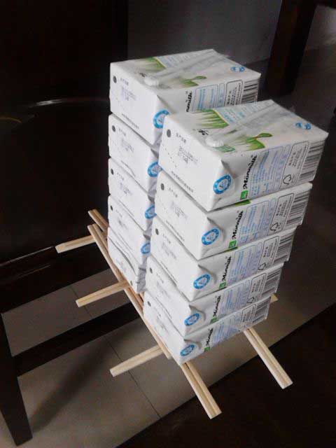

附近找不着砖头,用牛奶吧,都是没开封的啊,不是空盒儿哦

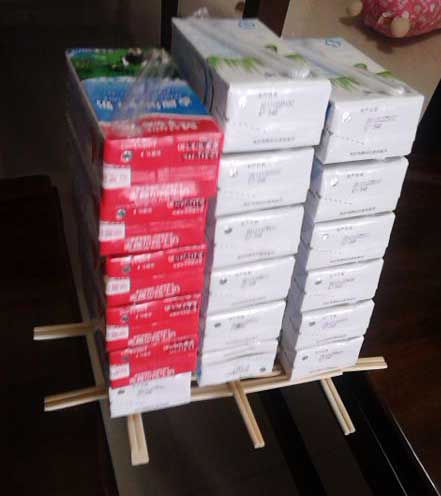

再开一箱
6.jpg [s:269]
最多放了24盒,还没等我把它拍下来,那堆牛奶就因重心不稳从桥上摔下来了。。。。顺便提一句:桥没断哦~

貌似我用一根筷子就够了……(当然用了某种方法)[s:274]

[s:268]一根?楼上用的什么方法?

结构真好。。。话说二楼用的是啥子筷子?

lz有创意,结构漂亮
