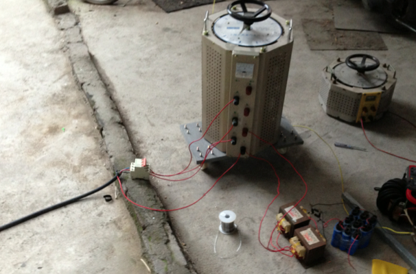

准备做大功率VTTC,用自激电路试试全新的散热系统和供电电路。

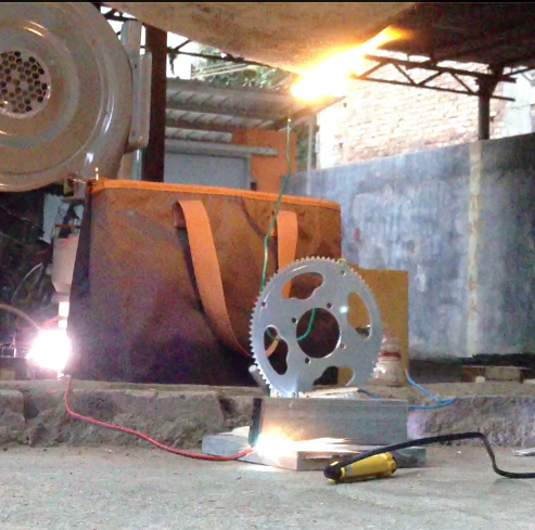

离心风机冷却。
安装三相调压器+微波炉变压器,原计划每相2个,可惜有两个初级断线不能使用。最终投入4台MOT。
图为最后一瞬间,输出隔离电容爆开了,推测是功率过大导致过热。
最大功率的时候火焰目测超过10cm高,可惜没拍到[s:267]

这个风机。。。感觉会把管子压碎。。。
科技人生
2013-02-09
固定在铁架上了……
