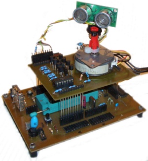

而有人不光敢想,更敢于将想法付诸实践(这也是我们所缺少的),他真的做出了一个非常酷的USB雷达。
32_37529_be410a0544c4733.jpg [/url]
这个就是他的外形,看起来简陋了一点,但是玩起来让人相当high啊。

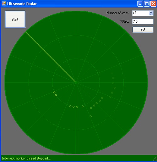

这位国外的爱好者不光做出了这个电路,他还编写了非常漂亮的上位机,实现了用电脑控制的目的。
32_37529_3c4ace918ca5391.jpg [/url]
怎么样,看这个界面是不是很像真正的雷达呢?反正我是被这个界面给吸引住了。

首先讲讲整体框架,其实这个USB雷达从原理上来讲很简单,就是由一个安装在步进电机上的超声波模块,还有一个PIC单片机,当然不能少了步进电机的驱动电路了。
PIC单片机通过驱动电路驱动步进电机转动,并接受安装在步进电机上的超声波模块发来的回波信号,得出前方障碍物的位置,然后通过USB发送给上微机软件,由上位机软件计算得出每个障碍物的图形化显示。
具体的驱动电路实际也很简单,就是由两个H桥组成。(嫌麻烦的话,个人觉得用L298实现也是可以的)。

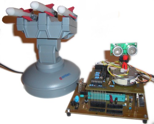

而作者不仅仅满足于此,他还从商店中购买了一个USB导弹。
32_37529_d306afc5accbfef.jpg [/url]
怎么样,导弹+雷达。。。成爱国者导弹防御系统了。。。。

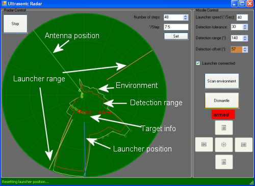

为了使这两个设备配合得更好,也使这个项目更加好玩,作者修改了一下上位机程序。
32_37529_9cc4707f08b4b19.png [/url]
加入了导弹之后,这个项目就更加有意思了。不过操作起来也更复杂了一点。
貌似作者买的这个USB导弹是不带反馈的,就是说它不反馈旋转的角度,那么使用就麻烦了很多,建议大家制作这个的时候,导弹也做成带反馈的,就和雷达的基底一样就ok。
由于不带反馈,我们就没法知道导弹的指向,但是我们可以通过它的速度还有转动的时候求出它的位置(但是这个可能会有误差)。而且在开始时我们需要把导弹的位置调到和雷达的方向相同。
作者这个软件的操作是这样的,首先USB雷达启动,转动360度,点击软件上的Scan environment按键,软件将会在图中画出障碍物的轨迹(想象雷达被一个围墙包围,扫描后,将会显示这个围墙的轨迹),而且由于超声波的散射性等原因,这个轨迹不是精准的,软件会自动进行一个修正,得到最后的侦测范围。
现在,若有一个目标在侦测范围之内(图中红色曲线所包围的区域),软件将会控制导弹转动到最近的目标并攻击它!不幸的是,我们再次失去了导弹的方向,我们只能通过测定导弹转动到目标的时间,和设定的速度得出导弹现在的位置,如果转动过了或者不足,就要修正导弹转动的速度。
