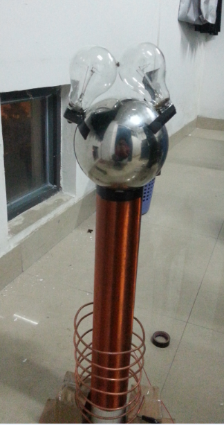

先上图
造型真心卖萌啊有木有  就差两个眼睛一个鼻子就Hello Kitty了
然后参数
电磁炉电容 0.33uF 1200v   8串3并  C1=123700pF
初级线圈 0.4cm的铜管 直径14cm  7匝
次级线圈 0.35mm的漆包线  绕PVC管直径7.5cm  1200匝(纯手绕 都快吐了)
                L2=14786.7665uH
金属球  直径15cm   加上次级线圈的寄生电容 C2=15.249pF
  这样谐振频率大概   416.51KHz

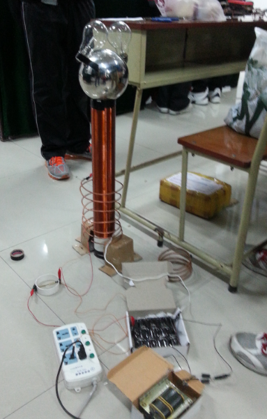

本来是用石英灯电子变压器直接驱动高压包  可是不知道为什么怎么都没反应,蛋疼死了。
然后就换成了40w 220v升3000v的变压器
因为是在我们学院科技节上展示,故意减少谐振到能用手碰触的程度(实际上还是会有针扎的刺痛感),于是被同学们强势围观了~大家各种自虐…………
但评分老师似乎对那个灯泡特别感兴趣,一直说灯泡里已经是等离子体了什么的……

这算中型了吧、。 这种样子的初级 不会对次级放电吗 脉冲放电瞬间会不会像个弹簧一样开始上下摆、、、
RodTech
12年7个月前 IP:未同步
478811
感觉3KV pulse这么长的初级还是远远太低了
