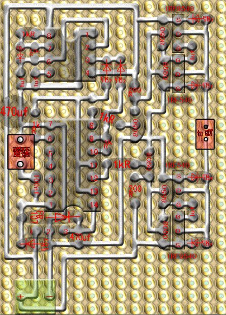

我滴半桥SSTC快好啦,但求助一下灭弧如何调频来着,电路时魔蝎大王的。
尼古丁2012/12/11高电压技术 IP:浙江
电路是洞洞板形式的,但不知道怎么调(驱动频率和灭弧频率),想请你们看看怎么做,谢谢啦,我是个新手![s:223] QQ截图20121211202254.png

可以参考NE555的设计,目测灭弧部分用的是定值电阻,更改为可调电阻即可。灭弧为低电平打火~

要改那个电阻啊?

灭弧电路的两个电阻都改为可调的即可。
