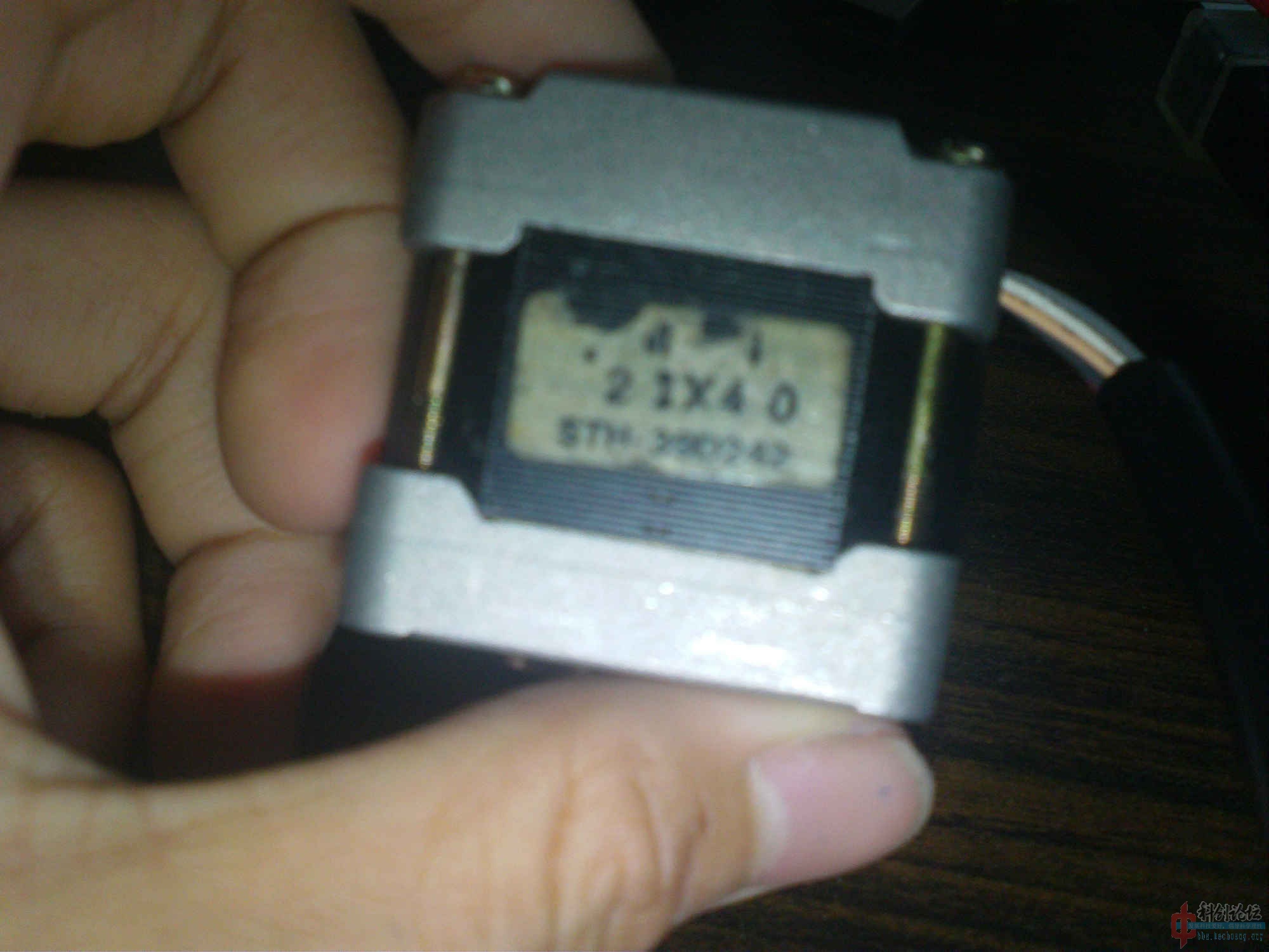

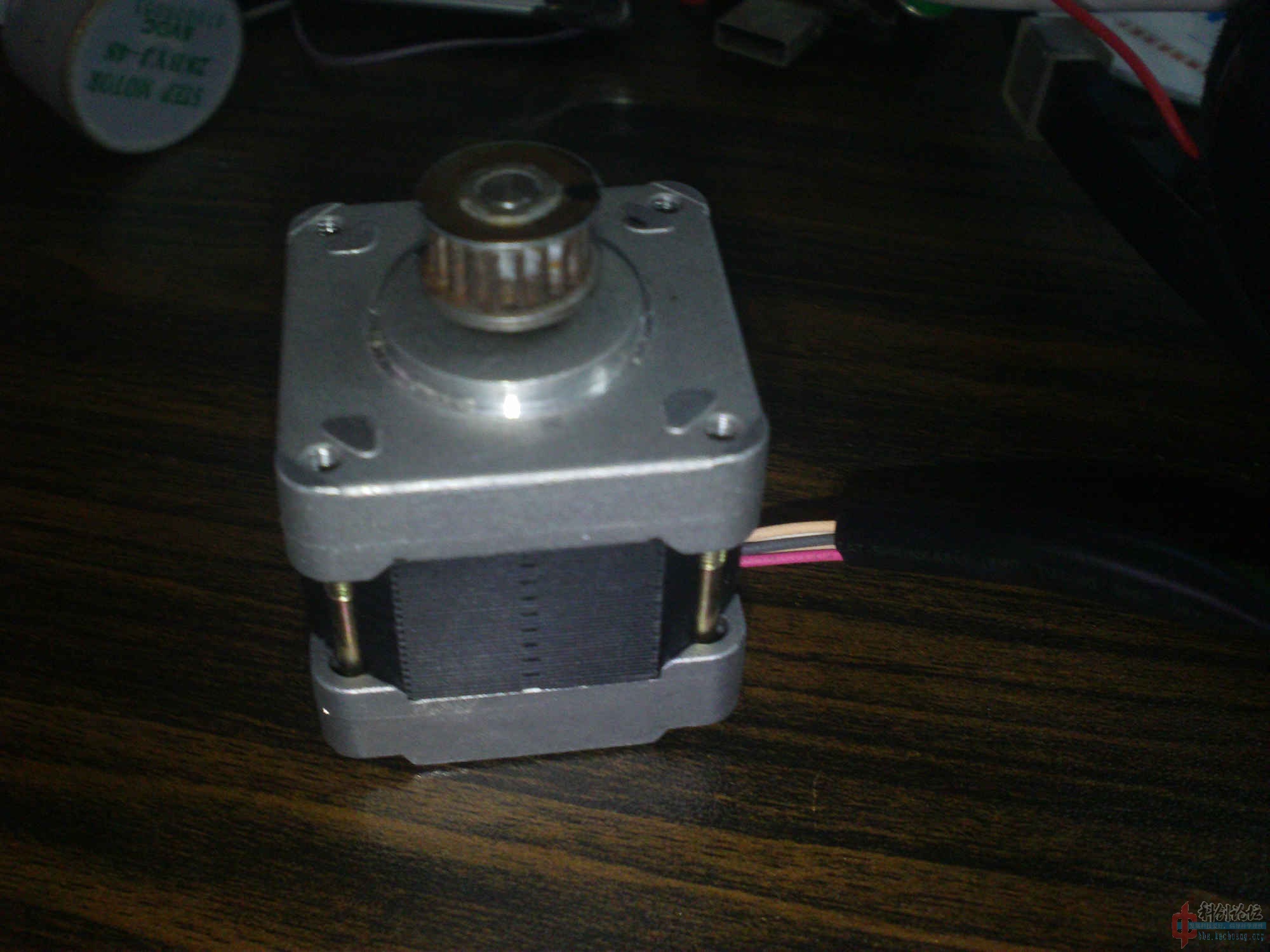

大家看看这步进电机什么型号~

42步进电机,成色20¥左右吧

42mm四相六线步进,可以不用H桥就能驱动(比如ULN2XXX)
工作电流0.75~1A,一般是针式打印机拆的。
