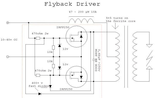

用Multisim画了个ZVS的图,没有电压输出,真心求教
bleem19982012/09/17高电压技术 IP:安徽

回 楼主(bleem1998) 的帖子
这种自激一类的东西是靠元件的不对称起振的。。仿真软件都理想化了。。
话说有人成功过。。翻翻老贴子有提供sim文件下载的

我从来不用仿真软件仿真模拟电路也是这个原因

但是孙在雷同学的啪啪那个图我画了之后可以输出电压
他那个也是自激的对吧

变压器模型需要用Ideal_tranformer(理想变压器),还需要初级并联电感,表示初级电感

我试过把两个管子用IRFP250 和 IRFP260,Multisim测试,会出现震荡,但是是明显的阻尼振荡,不久震荡就消失了
这或许可以验证任某人“靠元件的不对称起振”这一说法

一般变压器都有漏感,所以应该在初级并联小电感。
当然,三极管因离散型也有差别。
然后一切OK

把电阻值改不一样试试,这样可以起振。
不过改一改电感量什么要不就报错要不就不震荡了……这货还是用实际电路调试好。

模拟软件将所有元件参数都看成是一样的,当然不行了……
zvs是靠两个管子参数不同,,电压下降速度不同来起震得……
所以你改成两个型号不同的管子试试??
比如一个改成irfp250

还要在设置里把仿真初值set to zero 不能calculate DC operating point

options, Simulation options, instruments, 好像是这个,手头没有
