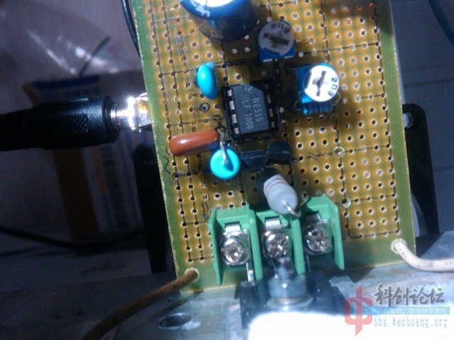

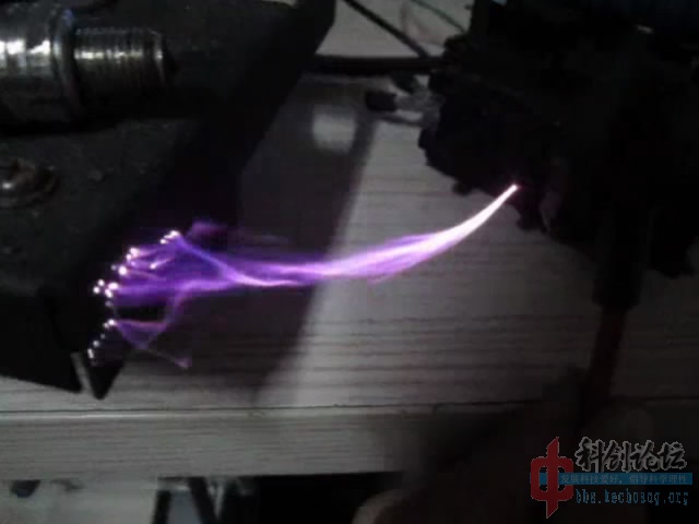

偶然间发现个问题,便想和大家讨论下。关于音乐电弧大家的曾经的热情都已经褪去。但是科学是慢慢积累才得以成长的。我们早就知道音乐电弧的音质和电极有关系。但是今天我发现了一种效果比较理想的电极材料---陶瓷砖。是的,它的导电性不是很好。但正因为这样,使得驱动电路负载大大减小(省电)。低音凑合,但是音量很大(比用普通金属电极)。
原理:此种电极把电弧打散成一定程度,振动空气面积增大,声音变大。(是不是可以说,有这么一种电极,把较细的温度高电弧发散成较粗的易于散热的电弧,这样使得振动空气的通道大大增加了,声音变大了)
  于是我大胆的归纳:音乐电弧要想提升音质需要①合理的驱动电路 ②一种等待发现的新型电极③电极的形状
为了等离子扬声器能够拿的出手,请大家玩的时候多多尝试下新事物吧,有朝一日,谁找到一种新的电极,达到声音大,音质纯,有低音颤动我们的心房的时候,就是音乐电弧的出头之日。 MVI_0734_Compre[20111220-2220373].jpg

要没有杂音 首先电源要做好滤波   还得保证NE555的波形    最关紧一点 不要用长电弧 长电弧很难稳定下来 (紫色) 要是等离子火焰还有可能   功率上百了[s:225]
  电极用不要用很尖的针   阴极用的粗一点 还要做好散热 阳极用尖的使其发射的电子正对阴极电弧就稳定了 电弧最好垂直海平面     变压器最好用交流输出的  高压包的半波整流也可能影响音质  电压12V 变压器用个高压条的就行 高压条初级串联一个磁环 磁环3T就行 不然功率很大

亲自试了才知道,我知道你做这个的,但我的偶然的发现特殊电极材料也不无道理。我说的音质不是所谓的森海塞尔级的高品质什么的,能达到山寨机的音量和音质就相当不错了。不是吗,毕竟是单声道啊。主要突破的是震撼的大音量。达到电容放电一样噪音级的最好。[s:274]
wanghailan9作者
12年11个月前 IP:未同步
428550
导电不好的平面电极能有效的分散电弧,增加接触空气体积,提高音量。另外减少输入电流(达到0.8A)省电,好的电极材料个人不好自制啊

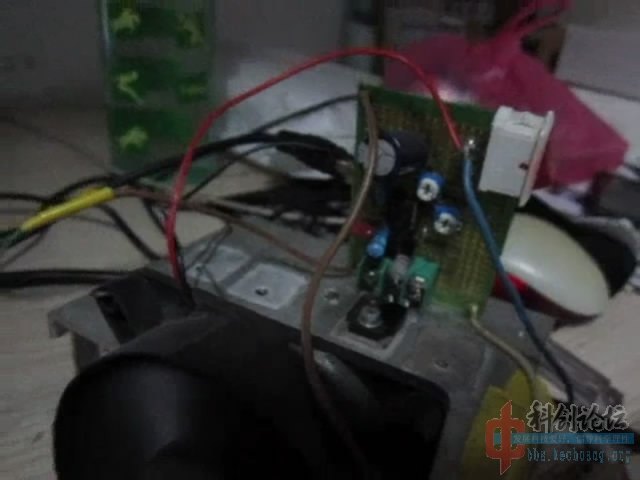

但是似乎发热问题都是肯定的,甚至认为泡在水中散热都正常[s:275],我做的T494(已被击穿),和555,如果常规的离子粗电弧肯定上4-7A,热是必须的。但是采用非金属电极抑制喷弧,大大降低输入电流(1A甚至更低),开关管有40度(温热的)(点燃弧唱歌50分钟,别处没事,高压包次级热的厉害)(不带主动散热,电风扇是为了谨慎才套上去的,),也不怕微风。低碳环保节能

补充:TL494供电很重要,需要LC退藕+LM7812稳压才行 不然击穿
