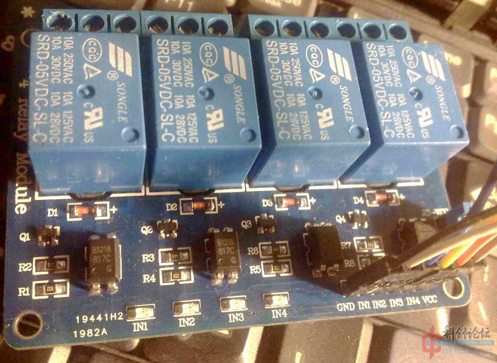

看到jxs做的那个遥控密码引爆装置,觉得深受启发,尤其是那个蜂鸣器。让我想起了从前玩CS的时代。正好最近做实验需要安全的起爆方式,所以就用现有的模块编写了个Arduino程序来定时控制继电器。为了追求更好的效果,做出了类似于CS中C4那个嘀嘀声和灯闪逐渐变快最后引爆的效果。(注:仅继电器模拟,并未连接和谐物演示)
从左至右为1234继电器,小灯也分别对应。假想123控制和谐物,4为倒计时指示,用继电器开合产生的哒哒声代替蜂鸣器。

+10  科创币    科学人    2012/07/19 arduino就是简单阿~
+10  科创币    jxs    2012/07/19 源码好短= =
+20  科创币    justinpiggy    2012/07/19 为本人最爱的Arduino加分。不过您这视频也太朦胧了吧,完全没对焦

没有蜂鸣器。。。。。
