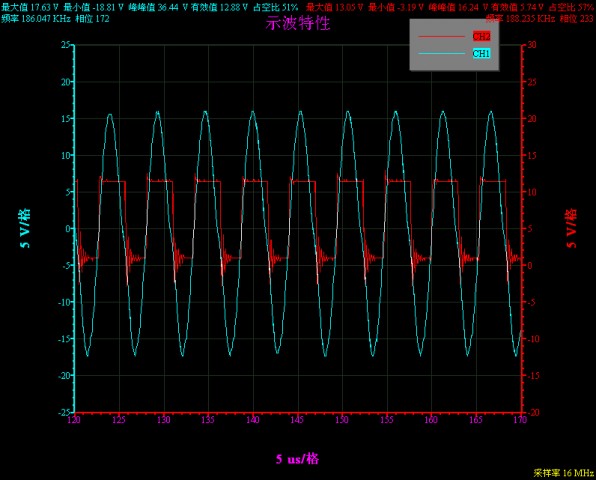

调了一上午TL494定频SSTC,电路是494推单管IRFP460,得到以下波形
CH1是次级接地线上套个磁环测的,CH2夹在场馆的G极
很明显看到,次级的已成正弦波,且幅度最大,管子G极频率=次级频率
应该完美谐振了,可为啥就是不出弧。。。[s:261][s:261][s:245][s:245]
PS:貌似SSTC有好几个谐振点,我调到了初级=次级那个频率,初级=1/2次级频率时,次级也是正弦波,且幅度最大
用哪个好呢?[s:246]

不可能用二次谐波的 当然是用F1=F2的频率
不过倒是有一种用1/2F驱动SSTC的技术 在这里不赘述了
继续加大电压吧 可能是你这个线圈Q太小了 谐振电压连灯管都点不亮

额,那Q值多大合适?我算算看我这个是不是太小了。。。

我以前也是这样,最后还是算了Q值再重做的!!麻烦啊!
