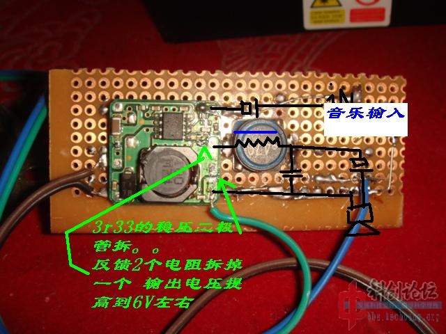

输入要求10V~23V

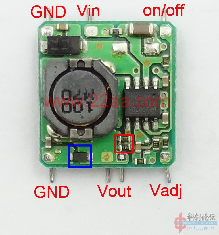

改造方法如下
蓝色框的稳压管拆掉
红色中2个电阻拆掉一个
adj接一个电容到音源
out接一个lc滤波电路再接一个电容到扬声器中

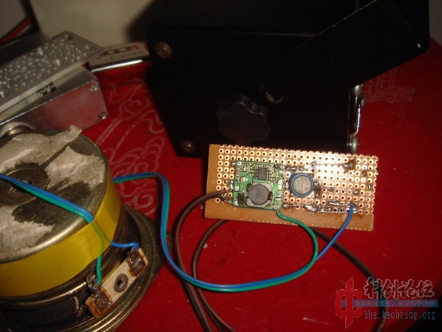

接电源 开机 声音来了
开关电源供电白噪声大
点击此处查看视频

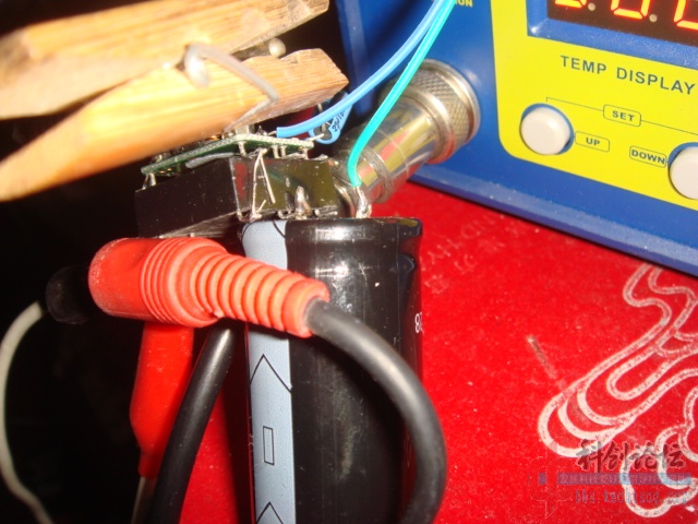

以下为验证机

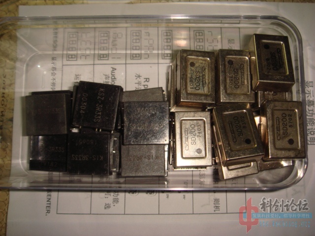

晒便宜的3R33模块

这模块还可以这么用?![s:225]
wjwj1234xx
13年4个月前 IP:未同步
372936
回 2楼(keanu131) 的帖子
理论上来说..可以通过输入电平变化来调节输出信号强度的...统统都能变功放..比如317稳压块,可以做成甲类...比如3525.和494...你愿意的话完全可以做成D类.

我只有一堆HKS05003,用来代替7805的,试过输出接一个2200μF电容的纹波大概在60mV左右,不知道3r33的纹波如何[s:274]

这个模块很便宜,几毛钱,淘宝有售

如果在滤波前加一个恒流源对地。效果会有较大提升

高效率全没有了

倒数第二张图 我看的很纠结 游侠应该多买点鳄鱼夹了

其实哈 任何开关电源芯片都有做成D类功放的潜力[s:274]
