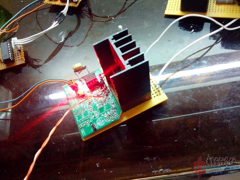

于是我从今天早晨开始"研究"怎么把我手头现成的定频SSTC改为音乐SSTC。
在下午试验终于OK了.....
刚试验那会桥臂耐压250V的CBB电容炸了一个,原因是超压了。这货先是鼓起来然后喷出很难闻的气味...
刚才管子不知怎么爆了一个,手头没有460LC只有450Z,只好换上个450Z,460LC和450Z做的半桥,管子型号参数不一样,我很担心再爆了..不过直到发此贴的时刻这个半桥仍然健在~
调制方法是将音乐信号放大,我用的是555音乐灭弧电路加隔直电容
,直接驱动GDT(我用的灭弧电路实际上也把音乐信号限脉宽了)(这个GDT只驱动一个管子,完全只是隔离信号部分和高压部分的作用,不然管子坏了可能会损坏
信号部分)(这个GDT不能用普通磁环,因为音乐信号有的频率很低,常用的绿磁环过低频波形会很渣渣,经过我的试验最终用了固定电话外放喇叭阻抗匹配用的小铁芯变压器
,初级50圈次级50圈,波形很好。实际上我试了下这个磁芯从50Hz到100KHz波形都还不错的)GDT输出驱动一个IRFP450Z,这个管子D、S接到上桥臂MOS管D极和功率部分正极之间,工作时候按照音乐频率不断接通断开上桥臂...通过简单分析你就知道那个桥臂电容为啥会超压炸了..
半桥为半波不滤波供电。音质会肯定稍有不如加滤波的好
放电效果:电弧细而
分叉。
调制板
上桥臂断开接调制板

唔?介绍点调试经验。。比我的那个音乐灭弧好听爆了。。

依我看来是ontime太长的问题.......

没到太长不会炸管的~

我的DRSSTC是ontime大一点音质才好,,,,不过小圈圈,,,,你这种音乐调制方式感觉音质不好诶,PWM那个才无敌

嗯,这样就类似于用音乐调制灭弧的SSTC,只能放方波曲~
