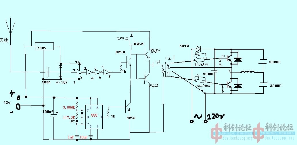

市电75T60半桥sstc的20cm对空气放电,实测功率仅26瓦!
本来一直想做dr的,由于死活搞不到那什么jk触发器,于是怕做成dr的会炸管,所以没有mmc,是一个正宗的sstc。
功率电路为半桥,若是全桥的话电压成倍,由于某些原因,只能弄个半桥了。
输入市电半波整流大约DC150v,理论上功率为67.5瓦(初级感抗10欧姆,灭弧占空比3%),实际测量功率26瓦。 别看我加了这么大的散热器,运行时始终是冰凉的。
电弧长度最长将近20cm,次级线圈长度35cm。初级洗衣机电线绕8圈,频率150kHZ。
上面(或者下面,我也不知道发帖后图片出现在哪。。)是图片。实际电弧要比图片上的亮,手机的相机该砸了,故很不清晰。。。

怎么不用打火器的?
qq903001194
13年5个月前 IP:未同步
352976
怎么不用打火器的?
魔羯司令在此
2012-01-12
如果我没说错的话,这种TC用不到打火器。。。。。。。。。。。。。。

买不到74109就用7474呗~~其实~DR的图有些IC可以用别的代换的。话说,那啥的可以考虑做个HF-SSTC。
魔羯司令在此
2012-01-12
HF倒是个好主意,不过我一直觉得那些个磁环什么的承受不了这么高频率。。

没~我只是想建议你改用MOS图腾。磁环别用黄白粉的,用绿色那种。至于HF当然,改用射频磁环就很好。至于之前发的第二个回贴,我只是感叹那个图的简略……好好修改+提升吧

唔,我会改成mos图腾的,现在是没有弄到对管,就暂时只上了一个凑合。
至于图嘛。。。确实简单到爆了,我主要目的还是为了dr,只想看看追频的信号反馈好用不好用,就随手画了个图。。等到搞dr就用steve的图。

你这个电路看着这么别扭呢……
魔羯司令在此
2012-01-13
唔,是很别扭,现画的,mspain也不咋好用。。

这个电路图太别扭了看着...
希望更新一个...
魔羯司令在此
2012-02-21
将就着看吧,mspaint画不出好看的电路。。

天线起到什么作用,一直以来没搞明白
魔羯司令在此作者
13年4个月前 IP:未同步
369999
回 29楼(咸鱼超人) 的帖子
天线是自激震荡用来反馈,起振的,同时使得初次级谐振。
咸鱼超人
13年4个月前 IP:未同步
370015
回 30楼(魔羯司令在此) 的帖子
不用接在什么地方吗?DR为什么不用这天线
魔羯司令在此作者
13年4个月前 IP:未同步
370110
回 31楼(咸鱼超人) 的帖子
额,指到天上就行了。。
DR用的是初级反馈,得用磁环。
魔羯司令在此作者
13年4个月前 IP:未同步
373123
回 37楼(咸鱼超人) 的帖子
这个管子可以扔掉,当初不小心多画上去的。。反正我就没用。
我是为了省事就加了这点儿元件。。虽然说确实可以放电。但值得一提的是,这电路是有很多毛病的,可以把上边那个三极管换成两级图腾(8050/8550→B772/D882),再串个电容(4.7uf大大大大电解电容。。),下边那个三极管(灭弧)放到图腾的前级。这基本就行了,不过还是用steve的成熟点的电路较好。。
魔羯司令在此作者
13年4个月前 IP:未同步
373247
回 43楼(咸鱼超人) 的帖子
电弧太小可能是驱动输出电压不够,你检查一下GDT的磁环比是1:2的,试试在tc4420后边加一级540/9540对管,另外天线长一点(或者直接用磁环吧)。
