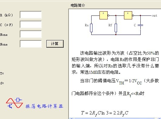

990.jpg 好像是这样的

我记得集成电路锁相环是lm567吧

引用第1楼wwt-s于2012-01-10 20:10发表的 :
990.jpg 好像是这样的
这个貌似是4069
