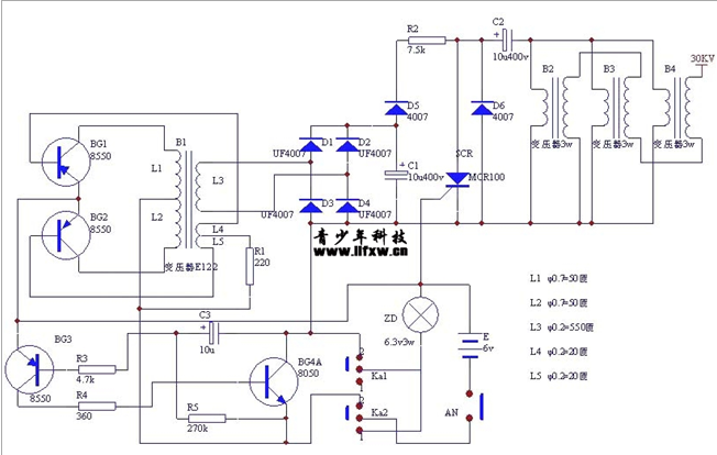

高压自卫电棒制作原理 电路装置可输出近万伏高压脉冲用来自卫、由两个三极管组成中空系数大的多谐振荡器,它输出脉冲触发可控硅3CT5导通... 自卫电筒电棒制作原理: 图1的电路装
高压自卫电棒制作原理
自卫电筒电棒制作原理: 图1的电路装置可输出近万伏高压脉冲用来自卫。整个装置做成手电筒形式,一物两用。
电路原理:BG1、BG2、B1构成交、直流变换器,B1升压后经QL桥式整流向C2充电。BG3、BG4组成中空系数大的多谐振荡器,它输出脉冲触发可控硅3CT5导通。电容C2经3CT5和B2、B3、B4的初级放电。于是B2、B3、B4各次级相串联输出近万伏高压。当功能选择开关K置于1位置时作照明电筒使用。
元件的选择与制作:变压器B1用中波磁棒截取20mm和30mm长各两段,绕上线圈后用环氧树脂胶合成口字形磁环。各绕组数据见图注。用E11形磁芯做更好。B2、B3、B4用市售XD型380V/6.3V指示灯变压器,初次级倒过来使用,原6.3V次级并联起来作初级,原380V初级串联起来作次级。连接时要注意次级电势相串联,否则输出电压不足。BG1、BG2的β值应大于60,且性能尽量接近。
调试:先调整直流一交流变换器使B1次级电压在200V以上,接上39k负载时不应低于160V。整机连接后,ZD闪亮,高压脉冲变压器发出“啪、啪”声。将电压表咵接在可控硅阳、阴极间,电表摆动最大值应接近150V。多揩振荡器振荡周期应与C2充电周期同步,即应在C2充满电时多谐振荡器的脉冲到来触发可控硅。这可以通过反复调节R2、C2、C3的数值使其相互兼顾,以求尽量同步,以获得最佳输出。调好后,高压脉冲频率每分种在60-120次之间。 QQ截图20110902101746.png

表示在我们这里买元件的成本要比买个成品还高,100A的可控硅,质量一般要150= =

这个玩意儿太老太复杂了吧,而且那三个变压器体积就不小了,还是工频变压器。
LZ新人获得发帖权限的心情我能理解,就是这个帖的质量。。。。。
LZ加油,再带给我们一些精彩的实验,而不是单纯的复制粘贴

MCR100是100A的?好像不是吧。。。
MCR100系列是小功率的SCR。。和901x价格差不多吧。。。。
1L不要误导人。。。

引用楼主huangyi于2011-09-02 10:18发表的 高压自卫电棒制作原理 :
脉冲变压器本身发出“啪、啪”声,证明内部高压绕组已经局部击穿打火了,何来能量输出……
类似的电路,本人于1992年已经实践过,3W的成品220V输入工频变压器,试图在220V绕组获得10KV以上的脉冲输出,依靠『原装『的绝缘水平,是根本不可能的。
利用原铁心,用0.07mm漆包线+0.02mm聚酯薄膜层间绝缘重新绕高压绕组,整体浸渍石蜡绝缘可以实现>10KV的输出,不过千万不要指望能够获得电影中YY的镜头的一下电晕一个壮汉的威力场景,对准自己后脖子实际放电测试的结果,只是可以忍受的麻和疼而已……

8550换D882更好
1805
13年10个月前 IP:未同步
320424
MCR100最大电流0.5A,TO-92封装,和901X系列形状大小几乎一样,-6耐压是400V,-8耐压是600V,看来一楼要好好学习了,六楼回答非常正确。
楼上说的D882可以使用更简洁电路,采用自激震荡,一个D880或D882加一个电阻和一个高压线圈就可以了

单管自激升压的我做过,加大电容量,然后就可以打火花球了,间歇的啪啪响,象打雷

这太复杂,直接用单管自激推高压包,几个元件。。。

对于升压装置的制作没什么难度,但怎样先储能,然后瞬间放电噼啪作响?请具体说说。
drc
13年5个月前 IP:未同步
363028
回 17楼(kcltxinshou) 的帖子
先把电容加大,然后再加大放电间隙,通电看看是不是有了变化
我认为电容加大就是能储存更多的电能,放电间隙拉大增加了击穿空气所需要的电压,就是这样,是不是?
