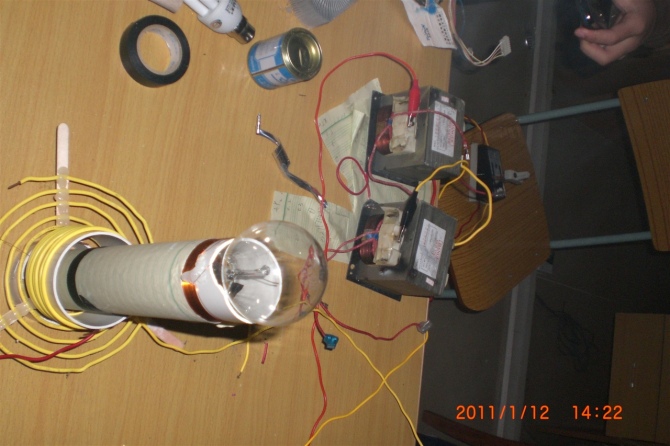

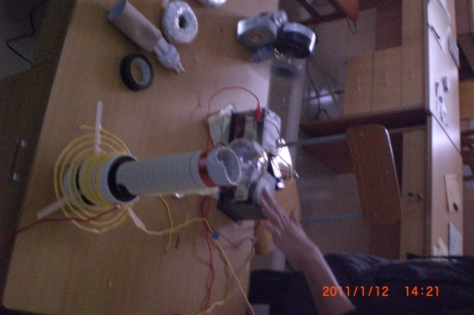

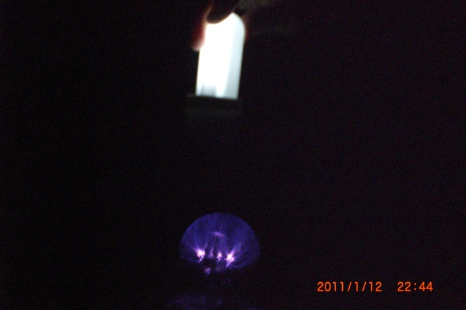

这些是我们TC的一些数据:

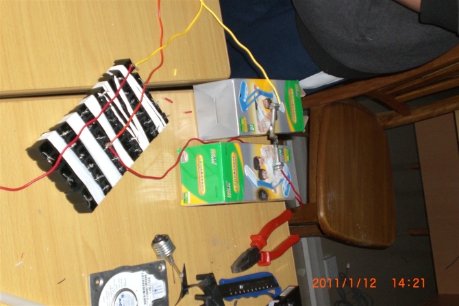

变压器:两个微波炉(两个串联,接市电一段时间变压器因为功率太大,半分钟就会很烫,实际上似乎只用一个变压器也行,不需要两个串联)
电容阵:一元一个,三十个串联,是电磁炉电容
初级线圈:找粗点的铜导线在直径7.7厘米的PVC管绕六七圈就好了,但固定在上面有些难,还好我们有胶枪
打火器;用两个粗粗的螺丝就行了,耐用
次级线圈:直径应该是4厘米的PVC管,应该有两千匝了,没具体数(怎么可能数啊),漆包线直径0.21厘米,漆包线花了一百多

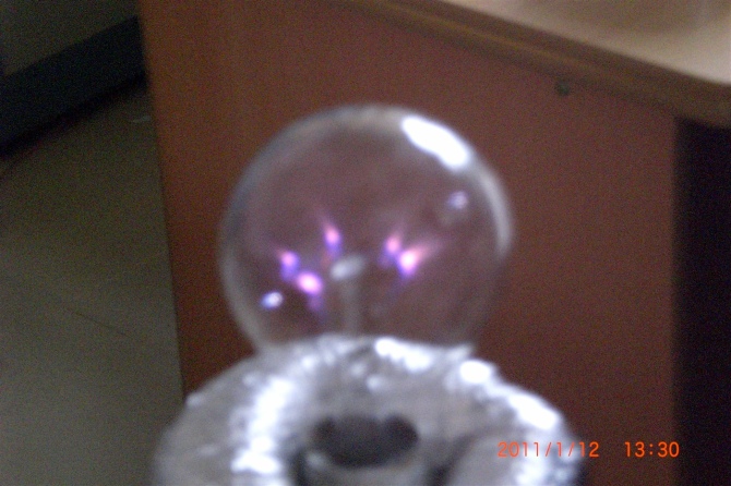

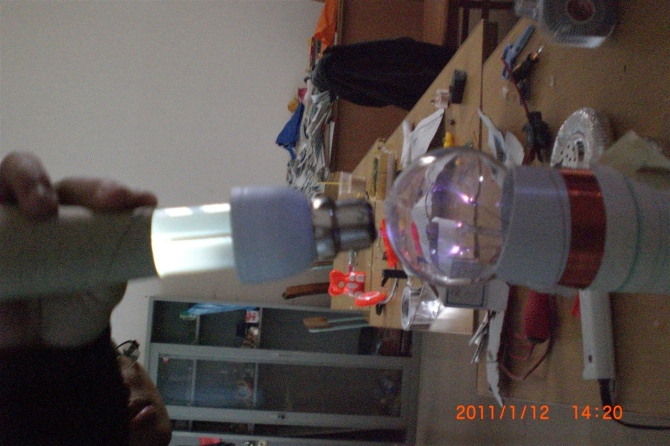

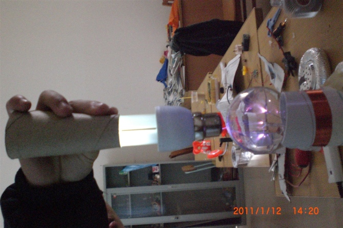

顶端放电端:找一段塑料管,两头一接,绕上铝箔纸就行了,当然用白炽灯也行 Z.jpg

当完全谐振时,你这娇小的次级就糊了。。
小特斯拉圈圈
14年5个月前 IP:未同步
277818
你这TC适合200W的高压包供电,而不是2000W的变压器
770968942dx作者
14年5个月前 IP:未同步
277821
回 1楼(小特斯拉圈圈) 的帖子
次级糊了??能否说明白点啊
小特斯拉圈圈
14年5个月前 IP:未同步
277823
回 3楼(770968942dx) 的帖子
2KW的功率按说能出至少50CM的电弧的,你的次级这么小,那不就击穿了吗。。
小特斯拉圈圈
14年5个月前 IP:未同步
277824
2KW的功率按说能出至少80CM的电弧的,你的次级这么小,那不就击穿了吗。。
小特斯拉圈圈
14年5个月前 IP:未同步
277825
现在不谐振,所以输出很弱。
小特斯拉圈圈
14年5个月前 IP:未同步
277828
建议绕一个11cm粗,用0.5mm的线1500圈的次级。

两个微波炉变压器。。。。。。。猫哥的那个TC比他高都只是用两只微波炉变压器而已,LZ倍压后效果会更好。还有啊,打火器最好是机械式的,固定的打火器似乎不是很好,会影响弧长!

他那个出长弧的原因在于:1.主电容容量较大,所以储能多,单次放电效果才炫;2.谐振调的很完美(注意:在耦合的体系,次级部分的固有频率会比单独拿出次级线圈测出来的固有频率有所变化!)
sukeytang
14年5个月前 IP:未同步
278003
特斯拉线圈的关键就是谐振,不谐振即使你的驱动功率再大也无济于事。
你的次级那么小,又不加顶环,谐振频率一定不低你的MMC仔细匹配过吗?
建议仔细匹配MMC,调谐后效果会好很多。
sukeytang
14年5个月前 IP:未同步
278005
不好意思,没注意,有几张照片有TOP,你加上之后效果应该会好点。因为谐振频率降低。
