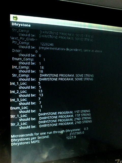

说白了就是个山寨Android平板。CPU是1GHz的ARM Cortex-A9。用NDK带的GCC编译器配合下只跑出1.23DMIPS/MHz,不太满意。
Dhrystone的源代码:
attachment icon dhry.rar 9.64KB RAR 56次下载 。需要自己移植和做界面。

明显有问题,STM32在flash延迟设为0时,能到1.25DMIPS每MHz
600M的A8都有1200DMIPS

估计是GCC的编译器太烂。。。我在ARM7上用GCC编译器只能达到0.43DMIPS/MHz,用RVDS才能到0.91。
我换RVDS试试
