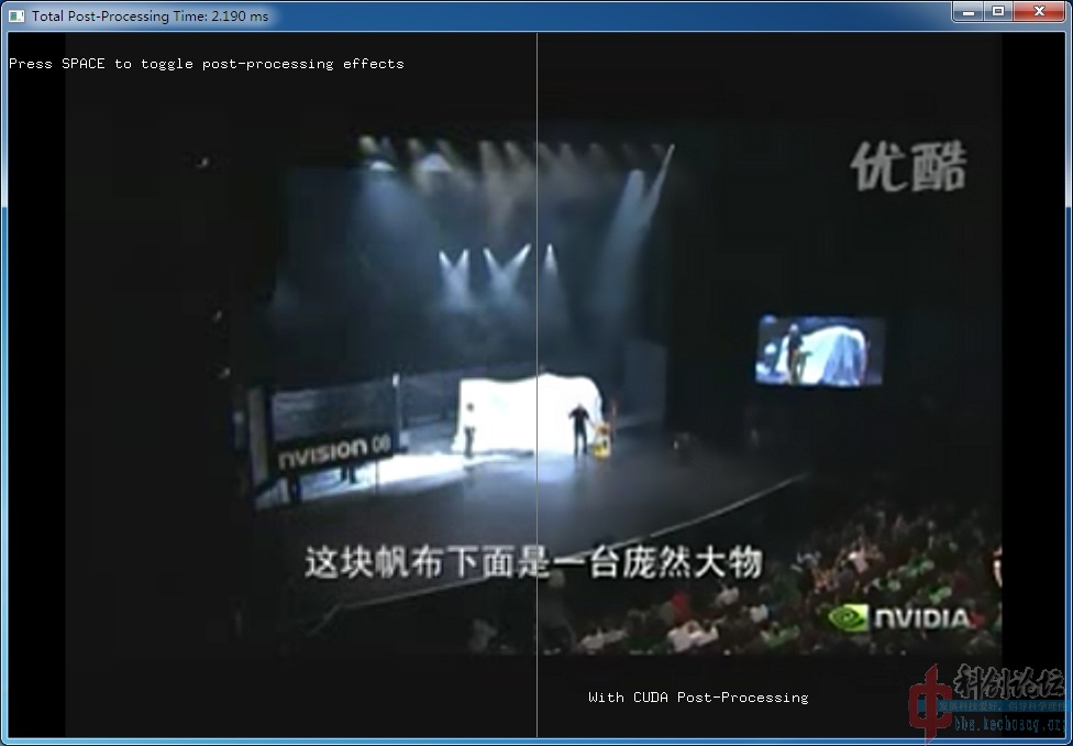

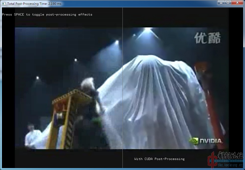

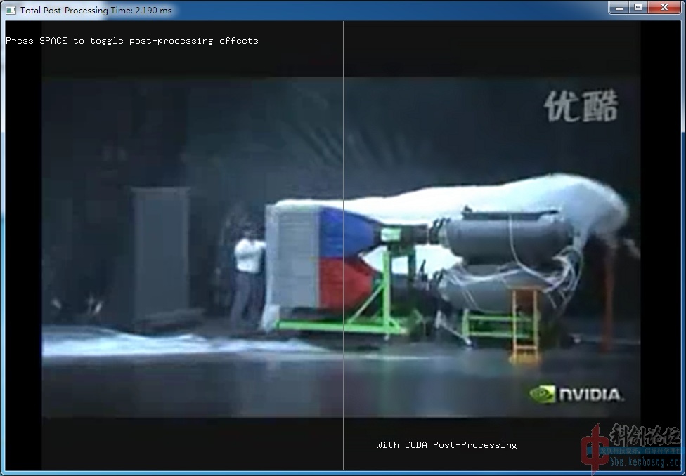

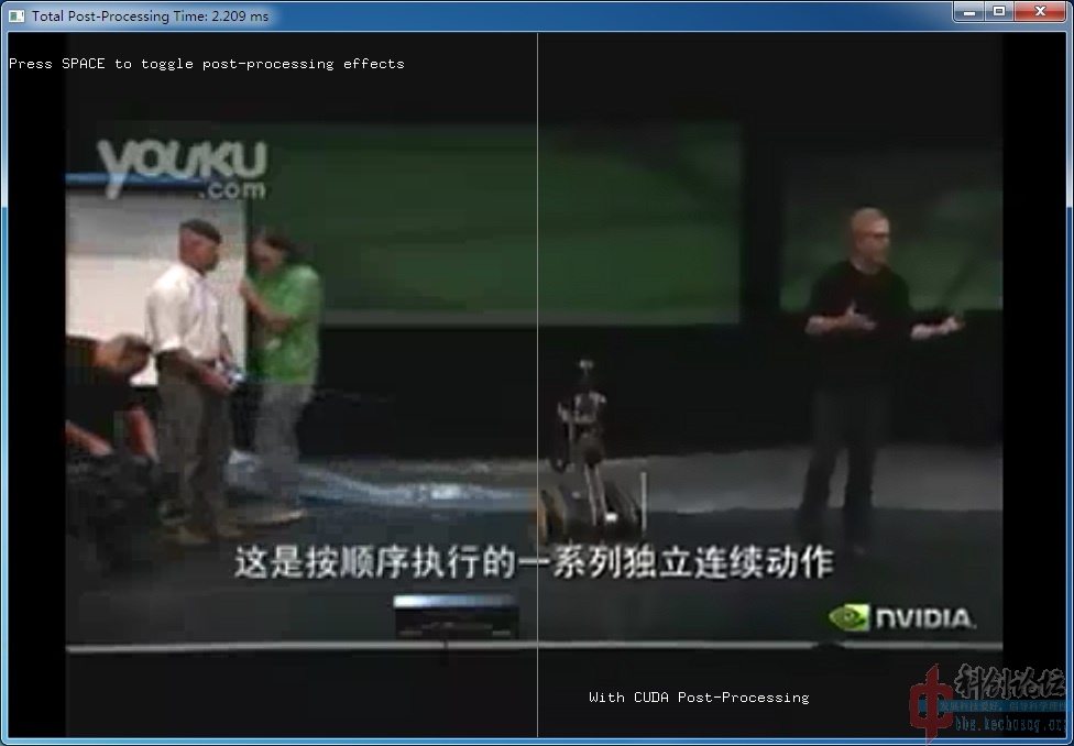

前段时间做了个视频播放器,带几种视频增强算法,包括k-Nearest Neighbor降噪(去马赛克)、双立方插值缩放、卷积锐化等,由于运算量巨大,全部用CUDA写,轻松做到视频的全实时处理。
右半屏是经过处理的,算法是依次采用kNN降噪、  双立方插值放大、5X5卷积锐化。左半屏是原始视频经过默认的纹理放大(双线性插值)。2ms是指整帧的计算时间(不是半屏)。
视频源是来自youku的高压缩烂片。

建议对比图为两张一样的图。。
小俊作者
15年6个月前 IP:未同步
184023
引用第1楼kangyuhelf2于2010-02-02 23:08发表的  :
建议对比图为两张一样的图。。
有的

184037
photoshop
滤镜>模糊>特殊模糊
和kNN类似效果
kNN除马赛克起到降噪效果很好但是图像细节有损失,比如上图那位大哥的眼神和胡子就有微妙差别
再往上那张图,水面的反射感也降低了

引用第4楼novakon于2010-02-02 23:36发表的  :
photoshop
滤镜>模糊>特殊模糊
和kNN类似效果
任何图像处理方法都无法增加任何有价值的信息而只能选择性增强某方面的已有信息。这里做的降噪和锐化与PS相比,效果上不会有本质区别,但效率上是有本质区别的。PS处理一张普通视频大小的图怎么也要零点几秒,但我这里是做到了毫秒级,完全实时处理。
真正能增加单帧视频信息的方法,是综合前后N帧视频并结合宏块运动预测来实现的。这个是下一个目标,希望也能做到实时。
