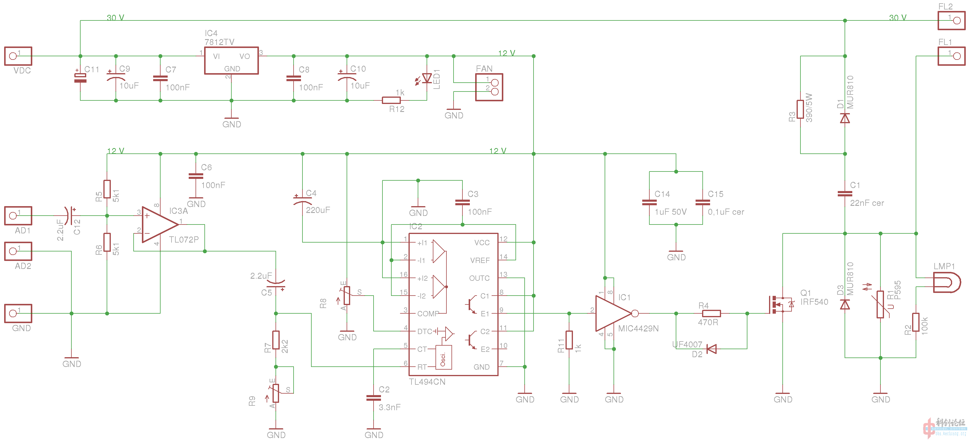

呵呵本人菜鸟,望老手指教[s:94]
离子扬声器电路图,压敏电阻“P595”找不到任何资料,可以用其他的代用?或者用定值电阻?[s:246]
MIC4429N用MIC4429BN代用可否?
C11用什么参数的较好?(滤波)
两个电位器分别是调整什么的?参数一般多少?

我感觉压敏电阻可以去掉,那个貌似是用来吸收尖峰的,低压下可以不用装,而且也没见用压敏电阻来吸收尖峰的,一般用RC缓冲网络;
4429是MOSFET驱动器,TC4429 MIC4429是一样的东西,只是厂家不一样而已,尾缀不影响器件的功能,代之;
C11取470uF吧,应该够用了;
R8是调节占空比的,也就是输出功率的,R9是调节输出频率的,这两个电位器调下,调到电弧声音最清晰稳定为止!
