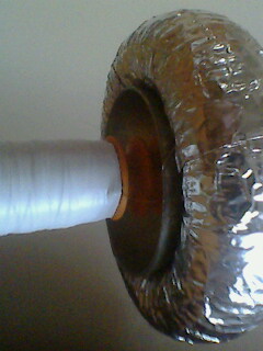

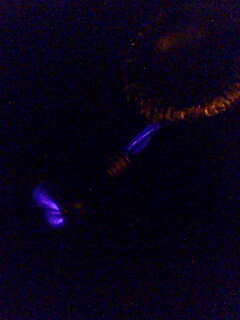

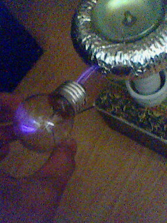

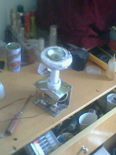

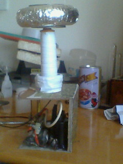

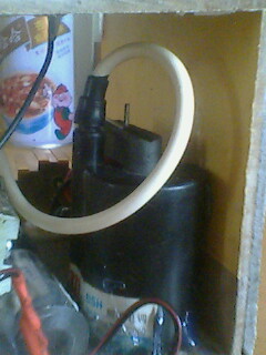

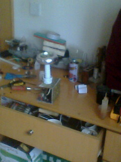

家里有一个黑白电视的高压包,闲着没事做了一个MINI Tesla coil,电弧长5cm左右,手机照的,不能拍出放电图,对空气放电电弧只有3cm(手机拍不下来),效果不怎么好。 IMG0339A.jpg

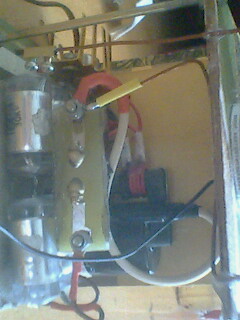

你用的是什么电容
ltl
15年1个月前 IP:未同步
229132
这电容挺正常的啊
nhlijiaming
15年1个月前 IP:未同步
229147
这个电容....CB81 40KV 4300pf的??
我试过两串两并起来做SGTC
SPRain作者
15年1个月前 IP:未同步
229152
电容是30KV1000PF4个,这个东西用电磁炉电容划不来。
SPRain作者
15年1个月前 IP:未同步
229156
nhlijiaming
15年1个月前 IP:未同步
229158
引用第4楼ΣΕsprain于2010-06-27 15:26发表的  :
猜错了 -.-
圈圈用电磁炉电容做过....应该是20个串联

用CBB电容吧。

装得不错哦。

打火器做得不错。怎么做的?

初级线圈有点少 初级可以用蚊香式
