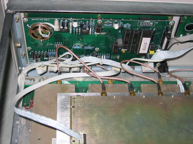

发一个典型的国产瞄准式无线电干扰机的内部照片
12112005/12/07电子技术无线电拆机鉴赏 IP:四川
瞄准式无线电干扰机用于对指定频率进行干扰。通常包括频率源、功率放大器、输出滤波器、电源及控制电路等部分。这里帖出的照片是国产100~1000MHz干扰机的内部照片,该机可以直接置入频率,并按照预定的程序发射;也可以在多个频率范围内跳频干扰,干扰制式为噪音调频。该机发射功率为20W,可以外挂功率放大器。图片禁止转贴。
图1、整机内部图
图2、控制部分线路板

所谓“典型”的国产干扰发射机,可以从以下几方面看出:
核心部件(包括CPU、PLL芯片、功放模块、功放管)均为进口,我国无法批量制造或者产品无能力参与竞争;
工艺粗糙,从电路到外壳均缺乏精雕细作的态度,结构件都是拼接而成;
价格较高,售价为成本的10倍(不计开发成本),如果产量为50台,价格为成本的7倍(计开发成本)。
从质价比上看,没有买进口的划算。
