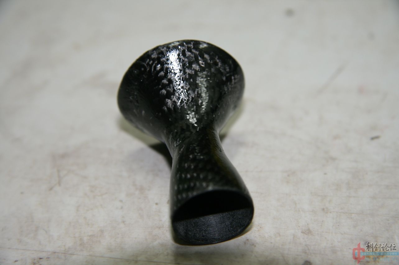

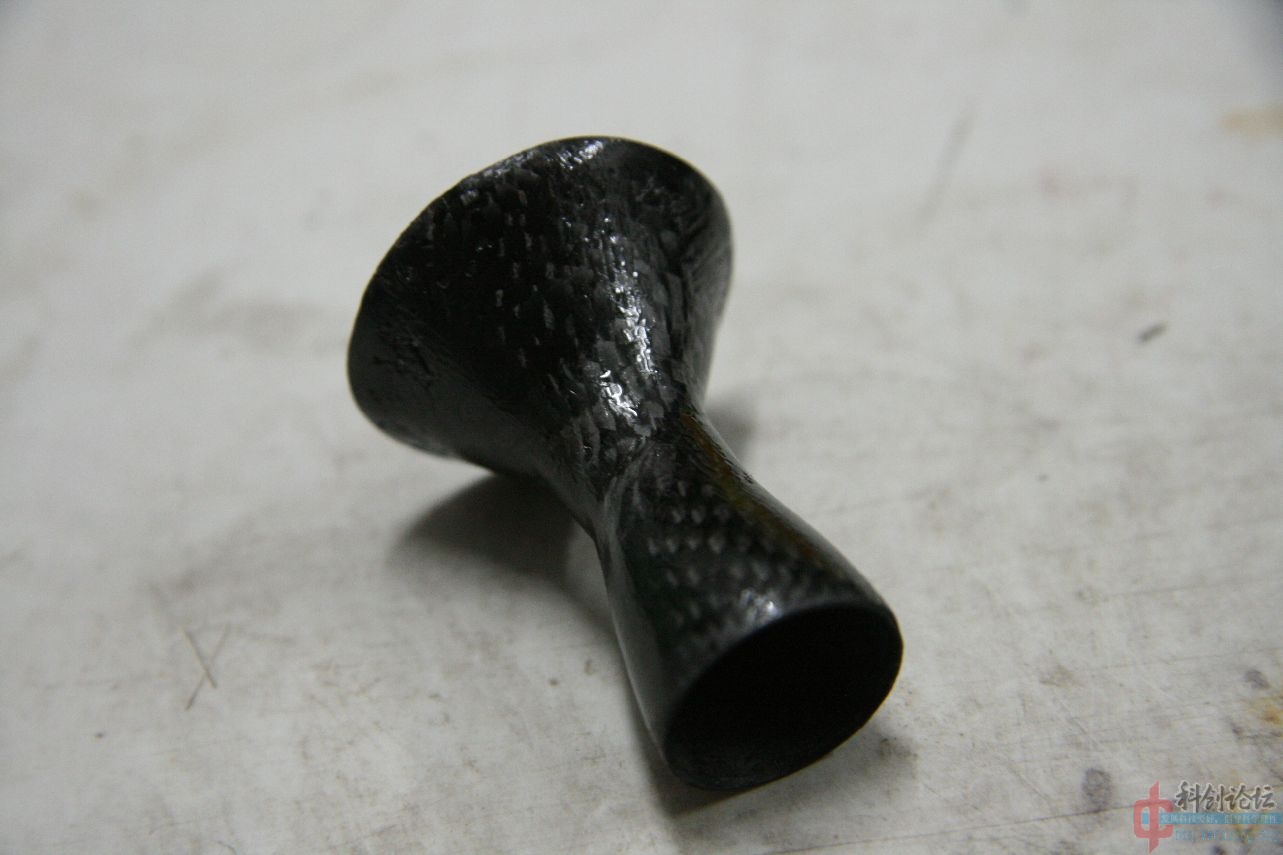

转向复合材料....碳纤喷管.....
thesnake2009/09/25喷气推进 IP:辽宁
  恩.......第一次做这东西......果然非常恶心

153596
我觉得工艺还是可以的,但是用这种工艺做出来的貌似很难抵挡高温啊,几秒钟就变形了

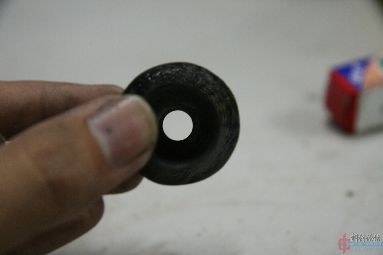

引用第2楼power_rdx于2009-09-25 22:21发表的  :
...喉部有加强...
只希望能抵挡的住kndx的1秒7就好了.....这个重量真是轻啊

153618
压力不大的话1秒7应该没问题,但是如果用在金属发动机上就该悲剧了

153854
在里面加些别的热解物质,这玩意儿做喉衬吧
出口上气流冲刷比较强烈
