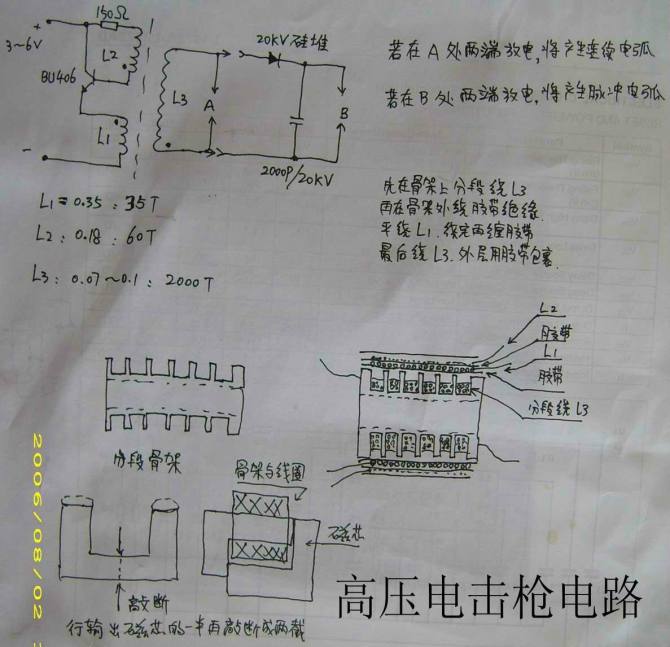

按照这位老兄的原图,我使用了黑白高压包自带的初级L2和次级L3
用导线自绕了一个L1,由于找不到合适的电阻,就拿来500ohm的电位器来冒充,结果原电路不起振,误打误撞更改一下起振了,但是6V 4节干电池驱动下只有5MM的拉丝,而且管子发热严重,请大家帮忙分析一下

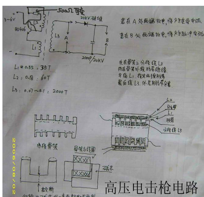

反馈绕组接对了吗?一般这种电路不起振荡问题都在反馈绕组的极性!

这个图想不起震都困难。c, e位置调换。即主线圈接c.

BU406不行吧,用D882、D880试试。

单管自激本身效率就低
单管自激本身效率就低,要换大点电流的管子,同时加大散热器,或者按论坛上的ZVS做一个,也可以用SG3525开环满占空比驱动MOS管,效率高,调试简单

电阻过大,用电位器试试40-150ohm
