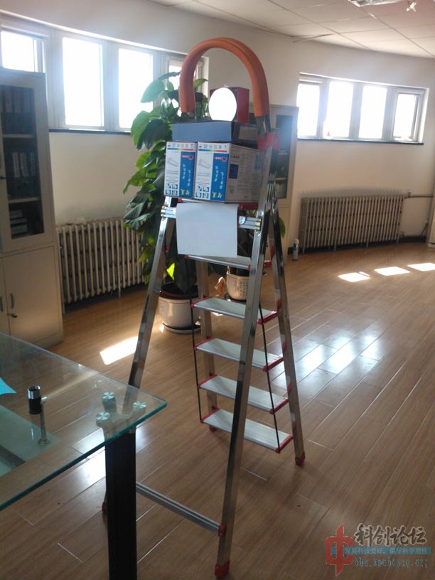

方法很简单,不用副镜,采用赫歇儿反射式,用单位的梯子作为主镜固定,手里拿着目镜,先用主镜对准窗口的建筑物,然后逐步调整目镜位置;
后来我发现用手机摄像头调整更方便(其实是因为眼睛弄晕了都)
好吧这个方法是属于超级原始的,但是在条件有限的情况下,它又是出效果最快的,当然光轴的调整和目镜抖动都是问题,毕竟没有一个成型的框架,不过好在省去副镜,光损相应减小。

最后奉上简陋的爬梯 哈哈哈哈哈哈
