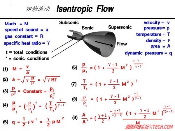

发个拉喷的图
子羽2009/08/01喷气推进 IP:山西
RT.。
希望有同志们有用。
召唤叉叉。光哥。破93来做个计算器啊

呃。。发这个东西上来的目的是请高人编译出来计算器。
然后按照计算器所给的数值尽可能的去做,
就这么简单。 我先做出来直接测。。您很有才,。
