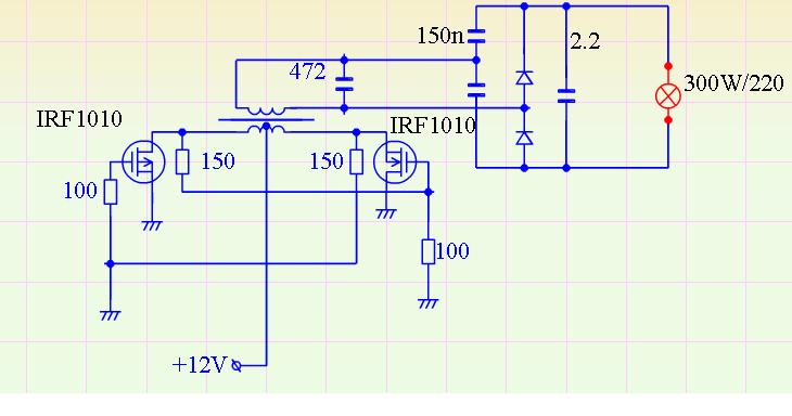

本人只懂的一些基础性的电子常识.但很不会看电路图是个电子小白. f0f6595981d3832f2934f084.jpg 1我想知道那些IRF1010的性质是不是和三极管一样的IRF1010在电路图中下面那个像扫把一样的是什么意思.2那个长方形标有100的是不是电阻来的是电阻100欧对吧.3那个标有472的是说电容还是什么意思呢我记的是电容 [s:261] 现在就这么多 [s:246] 一会还有张图 [s:247]

IRF1010是场效应管,跟三极管不同的是通过栅极控制源极漏极的电压,起到电压放大作用,三级管原理相似,但是是起电流放大作用,两边的管子标记的箭头方向不同,表示场效应管的导电沟道不同
扫把是接地,接电源负极
长方形是电阻,100是100Ω,1K是1000Ω,1M是1000000Ω......
电容472表示它的电容量是47乘以10的二次方pF(皮法),等于0.0047μF(微法),在电容包装上直接标记472

这图有问题,两个场管都标IRF1010,这是个N型MOSFET,但图上为左P右N.
左边P管S极接地,G极也通过电阻接地,没有导通条件,右边的N管与两个电阻和变压器线圈组成自激振荡电路,或许可以运行,但MOSFET的GS电压仅4.8V,处在放大区,功耗很大效率很低.

刚才看走眼了,没发现右边N管是反接的........
这下好了,自激振荡也不是了,上电直接烧绕组或爆管.

MOSFET由于其自身结构特点它是反向导通的,在DS极反偏电压下相当于二极管.

这个是一个最简单的升压路`~我就有这样一个板子`~~~做好以后可以用2个2级管倍压整流`~给电容冲电到400V`~还不错`~比较好用`

2.2=2.2uF
150n=0.15uF

不能用,明显的接线错误,只能烧掉元件……
