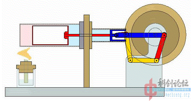

  改良的单缸斯特林发动机示意
