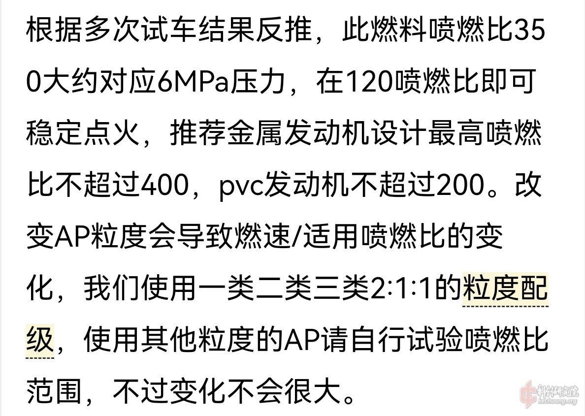

槽点太多不知道先说哪个。
1、收敛半角过小。请参考专业书籍。
2、按照LSEQY的说法,计算器是用来验证喷管设计的,不是用计算器来设计喷管。设计逻辑是先给定重要参数再去设计,而不是反推过来一点一点迭代推出来。
3、“粉AP制作出的发动机直径要≤32mm”请问这是哪来的?谁说的?
4、燃喷比“尽量小于300”同样无依据。超过300仅仅是内压强增加。按照御坂发布RAP669的原始贴,燃喷比350大约对应6MPa内压强。
5、密封圈。密封圈不是你拍脑袋设计的,都有压缩比和O型密封圈对应密封槽各尺寸的设计表格,看到1.90→1.89真没绷住。
6、使用铝管作为壳体,似乎也没有看到你的隔热材料。安全系数也很大程度上取决于隔热 壳体耐热性等细节。如果做好隔热短时燃烧的发动机安全系数理论上可以降到1.5-2。
7、对于入门萌新而言,很多专业名词没有解释。如喉部、燃喷比等
8、修正 喷燃比× 燃喷比/燃通比✓
9、针对评论tian30。如果你能想到在科创上稍微搜索一下金工加工,就能找到我之前发布的加工贴。一千够加工三四套了。
10、不要把AP基燃料或者RAP统称AP燃料。这是我很多平台上看到的不良现象。RAP-669就说669。“AP燃温比kn高一点填2268K就行”此处改为669比kn基某种燃料 如knsb 会更严谨。
总结
该教程贴有一定的指导作用,但错误过多,建议自己完全搞懂后再去教别人,不然容易落下个误人子弟的名头。平心而论,有此种愿意教学的念头是非常好的,我个人给予10科创币作为鼓励,希望楼主继续加油。

引用蜂起4223发表于16楼的内容
槽点太多不知道先说哪个。1、收敛半角过小。请参考专业书籍。2、按照LSEQY的说法,计算器是用来验证
首先,衷心感谢您对我的文章提出问题。
对于这篇文章中暴露出的问题,我深感歉意,尤其是未能确保文章的严谨性,是我的疏忽。
但目前大多数爱好者都使用的是粉AP,由于没有实验得出粉AP的a,n值,喷燃比也不好确定,我不建议使用粉AP制作高室压发动机。
最后 ,我会吸取这次发帖的教训,争取以后发布更加严谨的教程帮助到爱好者们
