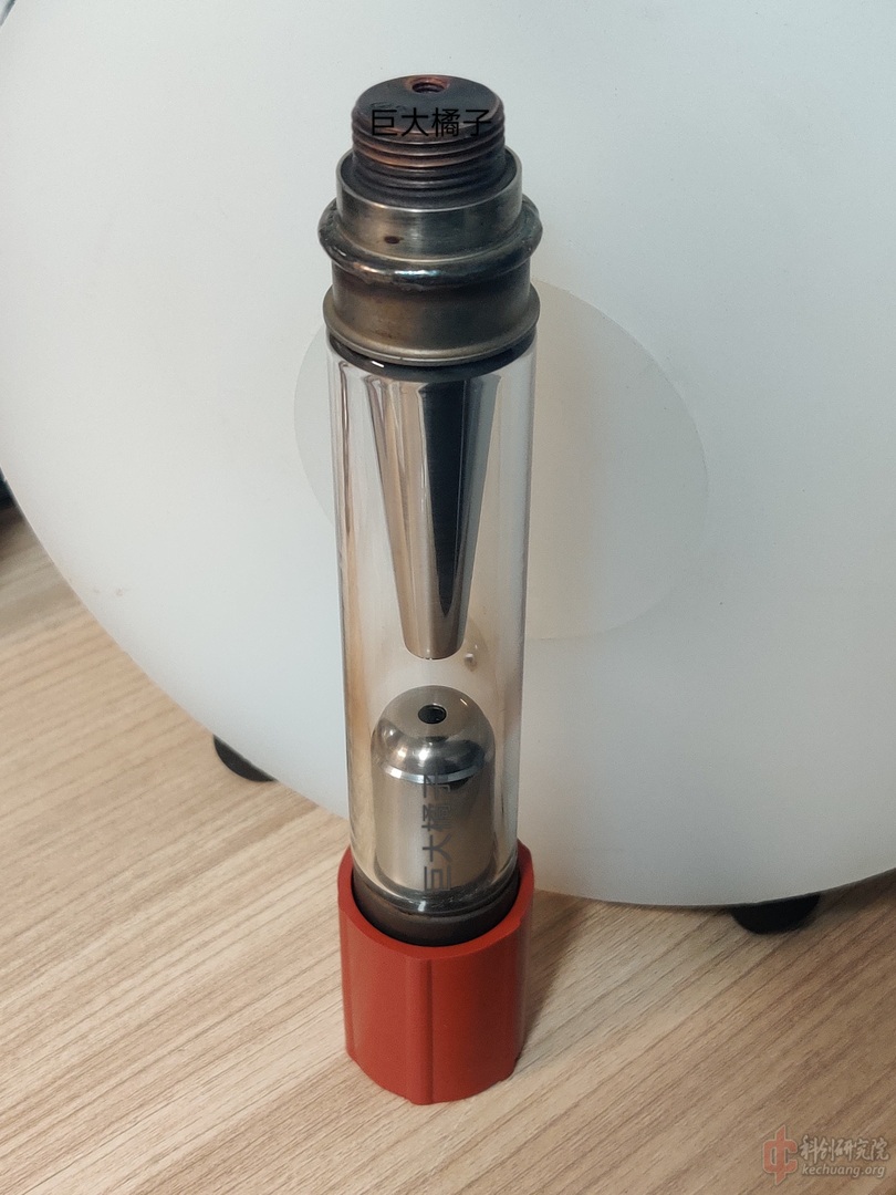

全貌,全长只有二十几厘米,算是相当袖珍了。

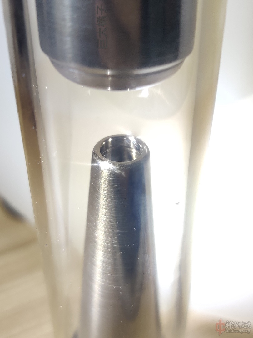

加速电极-靶端,工作时离子束从小孔处注入。
