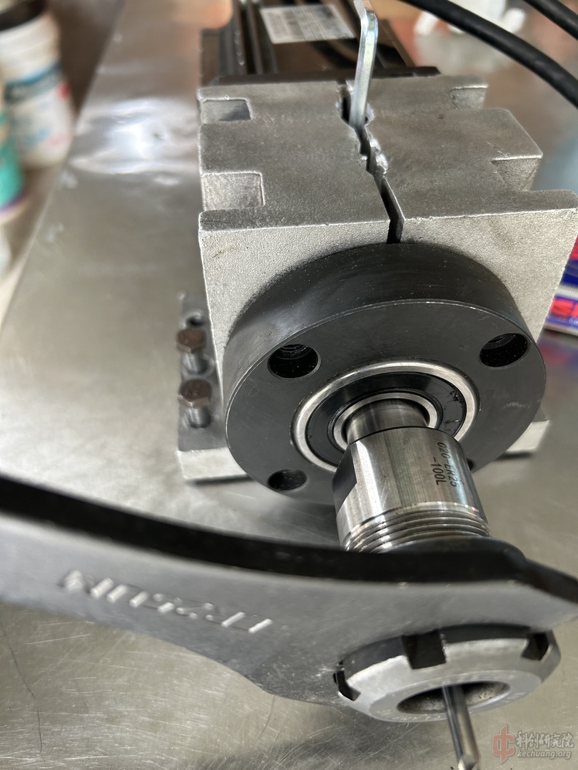

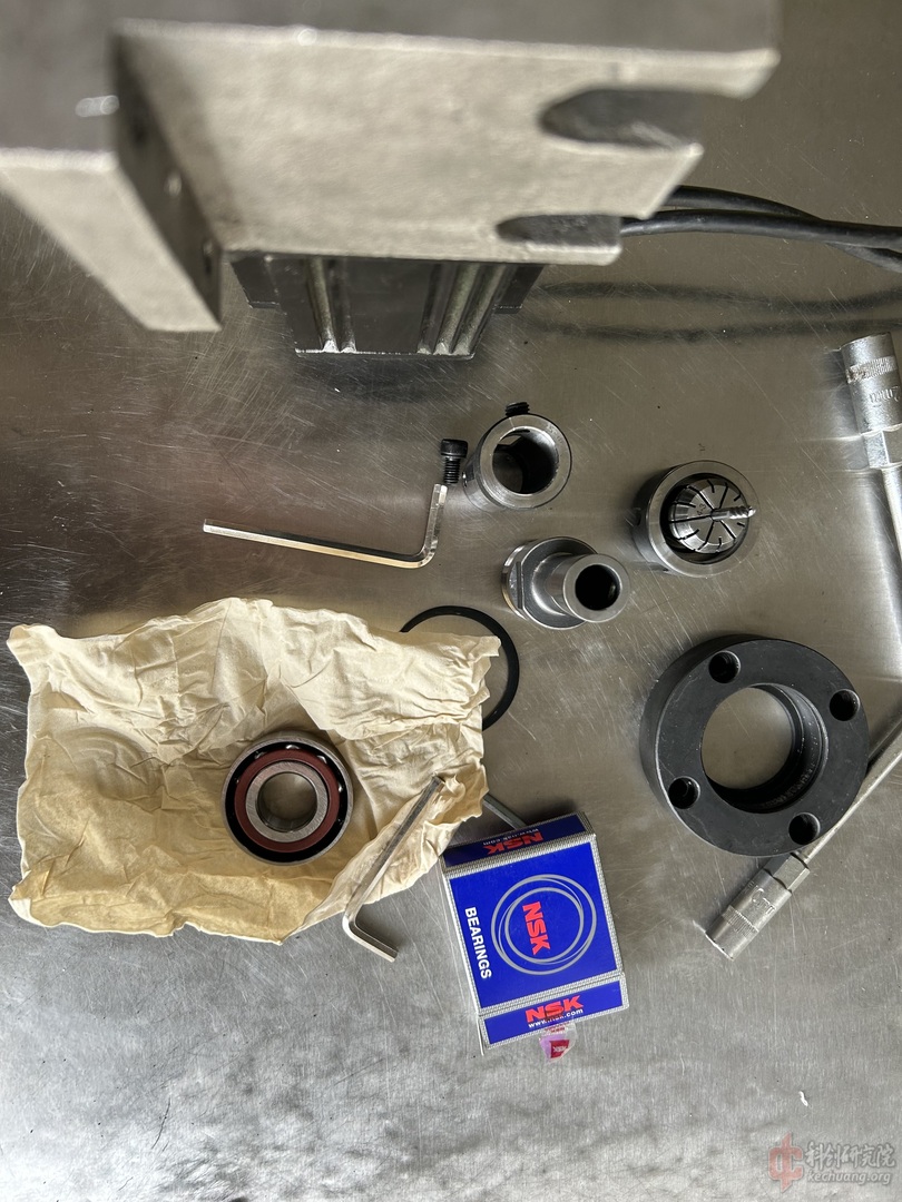

整体为硬轨全钢架焊接而成,刚性还是不错的 60FD75DF-6882-46BD-8697-0A138F9A80A3.jpeg 是这外观有点简陋后面在打磨吧。主轴使用750w伺服,NSK角接触轴承承担径向载荷轴向负荷使用伺服电机的两个深沟球轴承来承单负荷。中心留0.2mm左右的间隙(其实有没有那么精准手刚刚感觉出来就可以了)作为余量防止轴发热抱死。使用数控刀杆作为轴杆这个配合度还可以不松不紧。换刀设计的挺巧妙的,轴座又一个孔既可以及时调整间隙又可以直接把内六角插进去使用扳手换刀 E5C6BD15-A7E1-40C5-BB74-6D370DFAAFCA.jpeg 装轴啦……
本人才疏学浅有问题有建议欢迎各位大佬指正。

这篇文章好像就只表达了你DIY了一台车床,其他只能说没看懂😂
而且那留的0.2左右的间隙是什么鬼(游动间隙?),而且手推感觉又是什么神仙操作?用百分表打一下不行吗?

本来还想细看怎么工作,怎么保证精度的,结果就结束了~
