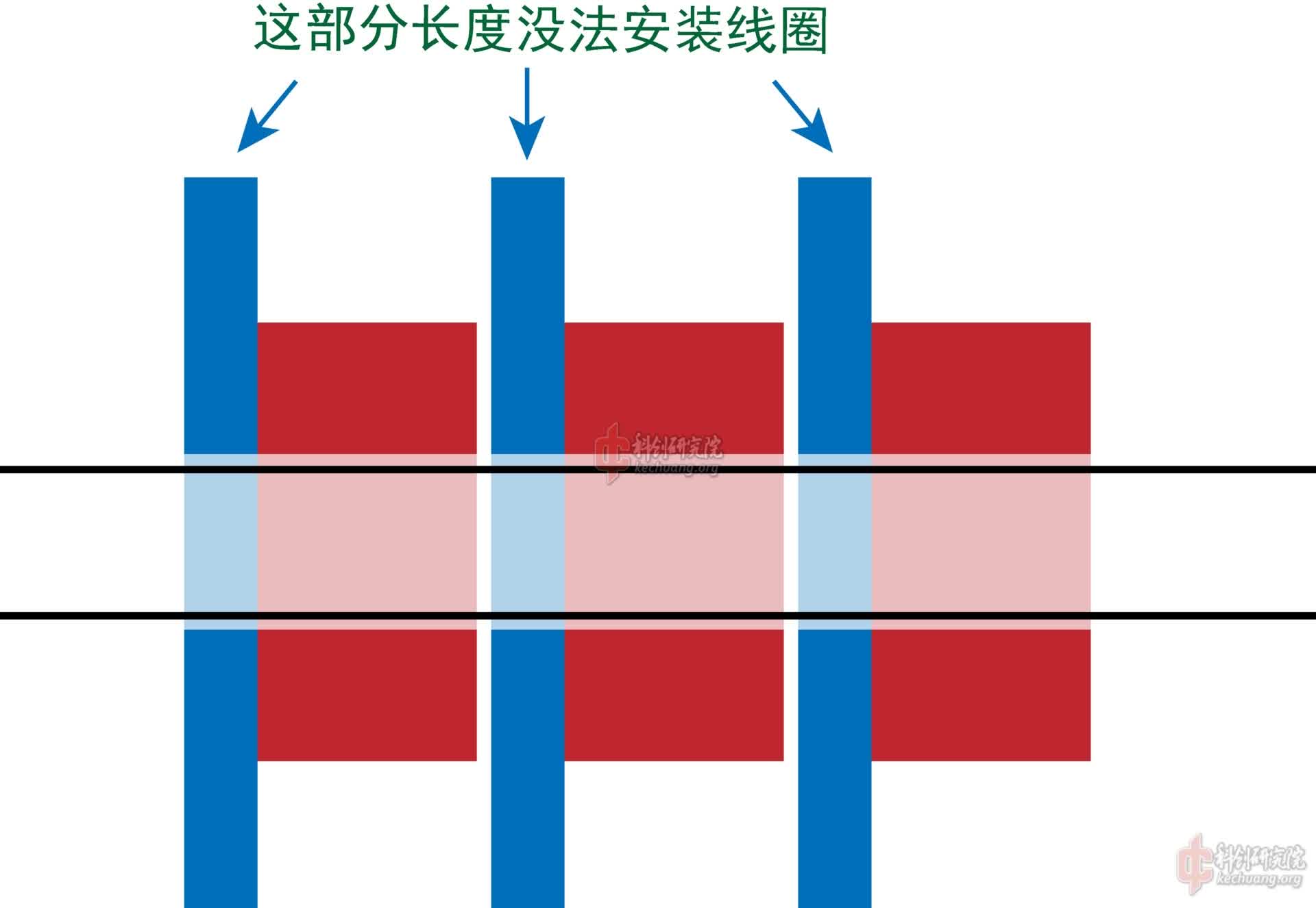

使用挡板的问题是,挡板会占用炮管附近的空间,没法在那里绕线圈,如下图:
一般来说这个问题不大,像是那些光电直接触发的作品,本来就得在线圈之间留一大块空间来控制触发位置,也就无所谓挡板占的长度了。但是最近电磁炮发展得越来越精致了,这个问题就变得值得关注了。
比如在脉波方案里,线圈排布越紧密越好,而挡板会增大线圈间距。这会导致磁场波动增大,提高弹丸涡流损耗,提高“相同平均加速度”时的线圈电阻损耗,降低效率。
同时,挡板还会降低各级线圈之间的耦合度。高耦合度可以是好事。在一个线圈(我们称之为线圈1)已经有电流的情况下,假如和它相邻的线圈(线圈2)开始导通,则线圈1的部分磁能,会直接转移到线圈2上。表现为线圈1的电流下降,线圈2的电流加速上升。这个磁能转移时的“转移功率”,不需要通过开关管,是直接通过空间传递的。因此可以降低对开关管功率容量的需求。
这些问题都是挡板越厚越严重,但是直接减薄挡板也是不可取的。因为板状结构的“弯曲刚度”和厚度的平方成正比,薄板会很容易变形。假如一个力能让2 mm 的挡板产生0.1 mm 的形变,那对于0.5 mm 的挡板,形变量就会达到1.6mm。

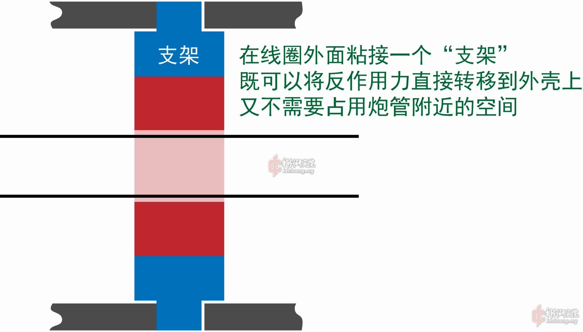

为了避免上述各种问题,本帖中提出一种固定线圈的方法,如下图:
具体安装方式如下,其中红色环状为线圈,白色带孔板为线圈支架,蓝白色槽型件为装置的“外壳”。
coil with fixture.mp4 点击下载
线圈支架和线圈粘接在一起,而后线圈支架插入到外壳上的槽里,线圈受到的反作用力通过支架转移到外壳上。其中心思想是:从线圈外轮廓固定线圈。这与用挡板固定时的“从线圈端部固定”,以及用炮管固定时的“从线圈内轮廓固定”是不同的。具体实现时不一定要严格按照上面的图和视频里的做法来,只要能“从外轮廓固定”都可以,比如甚至可以用这种骚操作:在线圈支架外缘做个外螺纹,装置外壳上做个内螺纹,装配时把线圈旋进去。
从外轮廓固定的好处是:既能很牢固的固定线圈,又不会占用炮管附近的空间,使得各个线圈可以“紧贴”在一起。这可以最大程度的避免上述“薄壁件受力”,“磁场/加速度波动”,“耦合减弱”等问题。

实际上大多数玩家都已经采用与您提到的这个类似的思想——把线圈粘在木头/塑料底板上,通过线圈外轮廓来约束炮管的准直而并不是固定炮管使线圈耷拉着。炮管轻轻一抽就可以下来的;要想拆线圈的话直接使劲一撅就OK了,简单方便。参数一定的精致一些的带打印外壳的那种也是可以直接用粘的方法。只要有两块准直的板子和一些垫片,就可以达到效果。
另外我对您最后这个模型有些疑问:线圈引线怎么走呢?是要在支架上打磨开槽吗?
三水合番作者
1年9个月前 IP:四川
917118
引用Ball_Lightning发表于2楼的内容
实际上大多数玩家都已经采用与您提到的这个类似的思想——把线圈粘在木头/塑料底板上,通过线圈外轮廓来约...
“用热熔胶把线圈粘在底板上”确实也算是从外轮廓固定😂
支架上是要开槽的,顶楼的模型里没有画

其实现在许多人都在用这个形式装载线圈的,电容板与控制板把线圈夹在中间,作为外支架。
至于这种做法,感觉上不太靠谱。因为线圈的漆包线与漆包线之间要做到可靠的粘连是前提,才行得通。但是实际上这条件似乎难以做到。
三水合番作者
1年8个月前 IP:四川
917766
引用书呆子lhj发表于5楼的内容
其实现在许多人都在用这个形式装载线圈的,电容板与控制板把线圈夹在中间,作为外支架。至于这种做法,感觉...
“漆包线之间的可靠粘接”应该还好吧。如果用环氧树脂粘接线圈,强度应该不会出问题。
自粘线圈和“用502粘接的线圈”不知道强度够不够。

我认为502粘接可以满足需求。之前做过一个3.5cm长的线圈直接粘接在炮管上的,线圈峰值受力在350N左右,经过很多次试验发现除了和炮管粘接的部位松动以外,漆包线层间粘接并没有明显结构强度变化。上文提到的在线圈外侧粘合的方法粘合面积比直接粘合在炮管上要大,所以我认为502作为粘合剂可靠。
但是层间强度也与粘接情况(502是否发白,粘接是否充分)和线圈长度(长度越长粘接面越大)、温度(温度升高可能有结构强度下降的风险)有关。我不能确保特殊情况下(如长度很短而层数很高的线圈)的可靠性,所以应用之前应当针对自己的选型进行试验。
总的来说作为廉价易操作的粘合剂502还是合格的。
