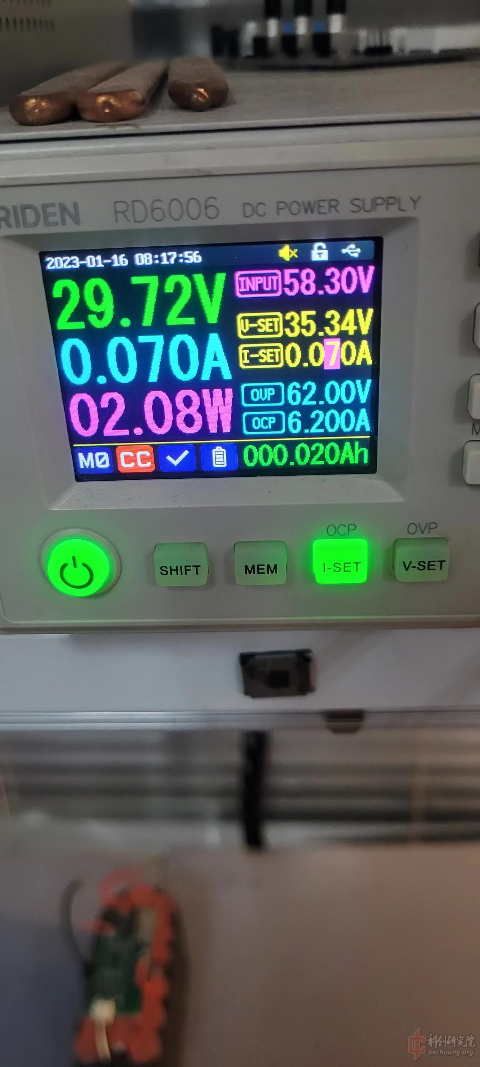

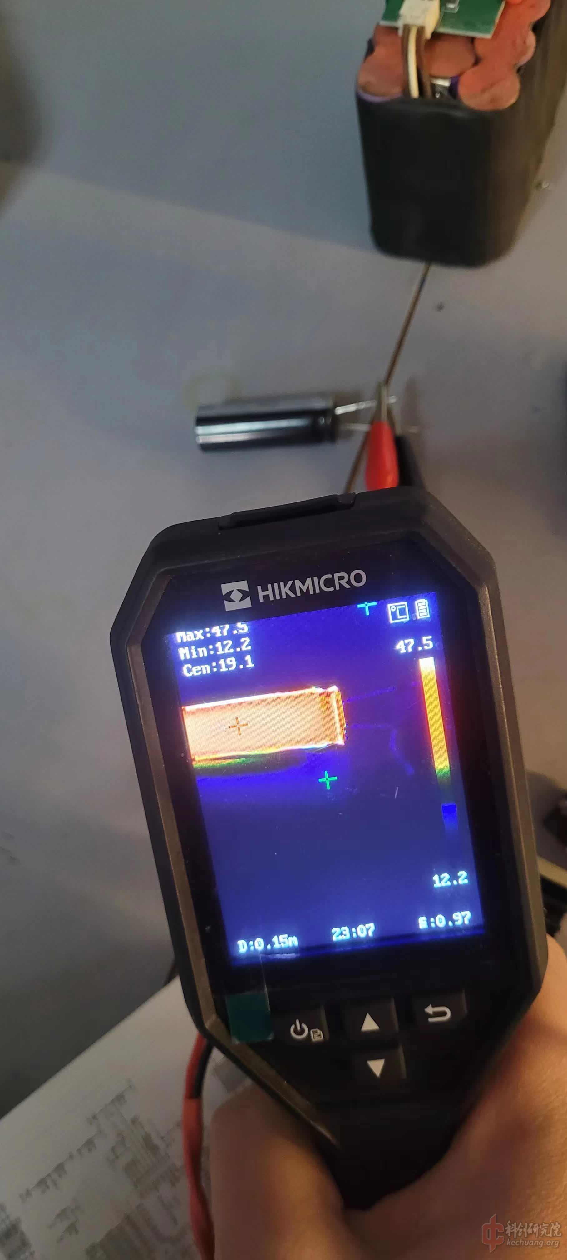

 反向充电对电容的影响
测试对象:红宝石QXW系列. 450V150uF电容
测试方法1: 将电解电容反向加上电压.恒流70mA.这时电容的外壳温度保持在50℃左右.
持续70分钟后. 停止测试. 因为发现电容表明已经微微鼓起来了.
静置,待冷却到室温后(13℃左右),上电桥测试.
与未遭遇反压摧残的电容对比.
经过反压摧残后的电容,容量下降了20%.内阻翻了接近一倍!
