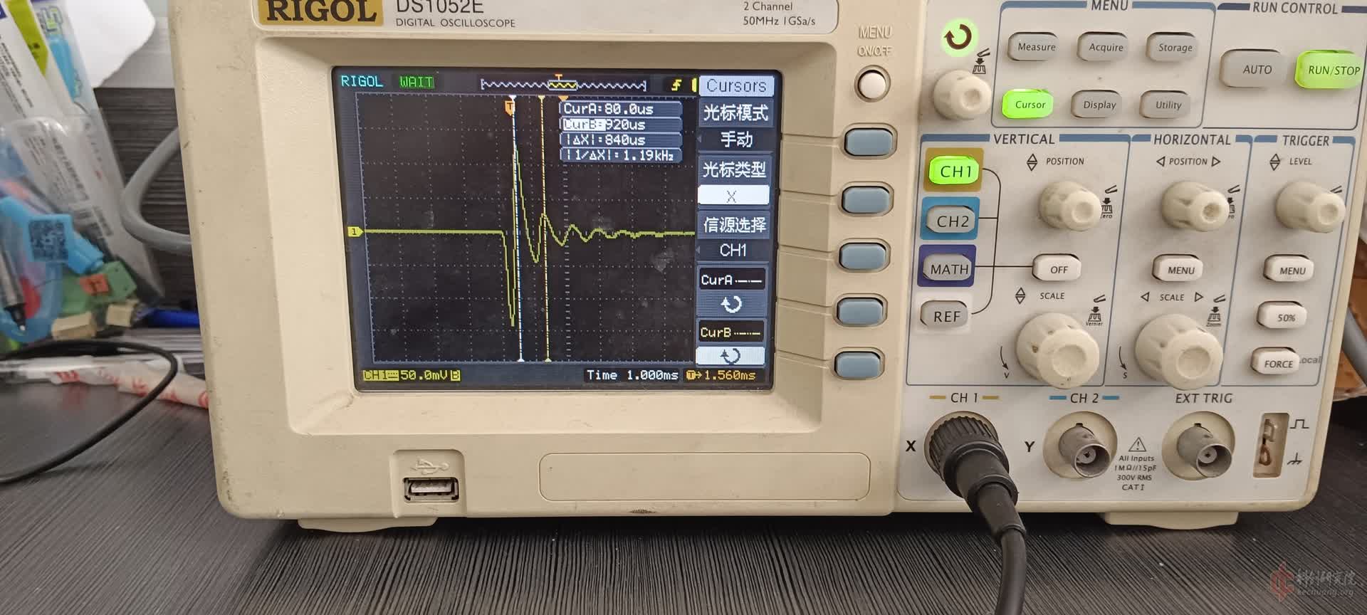

1.这个问题起源于我最近做了一个高速跨阻放大器模块,在20nA档位就能发现,使用塑料/木质笔杆轻敲输入侧BNC线缆或者用手轻弹线缆,在输出就出现和敲击相关的信号,更别提在2nA档位下,那波形幅度更大了。(BNC口是固定在铝壳上的,用软质细导线连接在电路板上的,电路板实验时候通过厚泡棉牢固粘接在壳体上【用螺丝固定也是一样的现象】)。
2.当示波器的输入口受到敲击也会有这种现象:
    不用连接线,直接敲击BNC接口时,明显信号的频率高得多但幅度低;而敲击连接了示波器的软质硅胶BNC线时候,信号的频率明显低得多但幅度大。故此录了几段视频,希望大家能够讨论下这个现象发生的原因。
                                            图一  敲击BNC口
                                            图二 敲击软质线缆

3.个人的看法,我一开始以为与压电效应有关(在调试跨阻放大器时候是这么想的)。但是当在示波器上依葫芦画瓢时,在10mV/div的档位下也能明显看到这个现象,窃以为不是主要因素。

这是基本常识吧,陶瓷电容麦克风效应,教材里有讲

正经来说,同轴电缆有triboelectric效应,跟这么个过程也差不了多少了

mlcc的压电效应会有50mV这么明显啊,以前还真不知道,一直以为在几百uV/g的水平上。

是个系统性的问题,从示波器内部电路的电路板的材质、前置放大器的偏置电压电流、BNC端子的介电材质机械结构的稳固性、探头电缆的介质稳定性寄生电容的稳定性,这些环节都会有影响,除了轻微的摩擦电荷和压电效应外,更大的比例是:寄生电容受震动的容量波动。恭喜你 !你额外获得了一个电容式的震动传感器,如果内部的前放电路的偏置电压和电流再大些,这些环节的电容量波动再大些,这个传感器会更加灵敏,直接可以真实的探测物理抖动、震动! 如果接受不了,能做的,只有更换外部的探头,其他的可能你都改变不了。去淘二手的泰克的P6139示波器探头吧,替换掉手上的探头,有机会做到不再明显。P6139这款探头,是材料和做工无可挑剔的产品,只可惜成本较高,后来推出了P6139B大大简化成本。P6139,海鲜市场上去淘,碰到成色好的一定不要放过,他的做工和性能会让你满意,特别是楼主在意的这种抖动!愿意动手,把BNC端子换掉,拆泰克等这些大品牌二手件。

我和您有类似的看法,输入前端的偏置电流给具有94pF/m的同轴线充电,敲击时刻电容变化,使得前端输入侧的电压出现对应的波动
