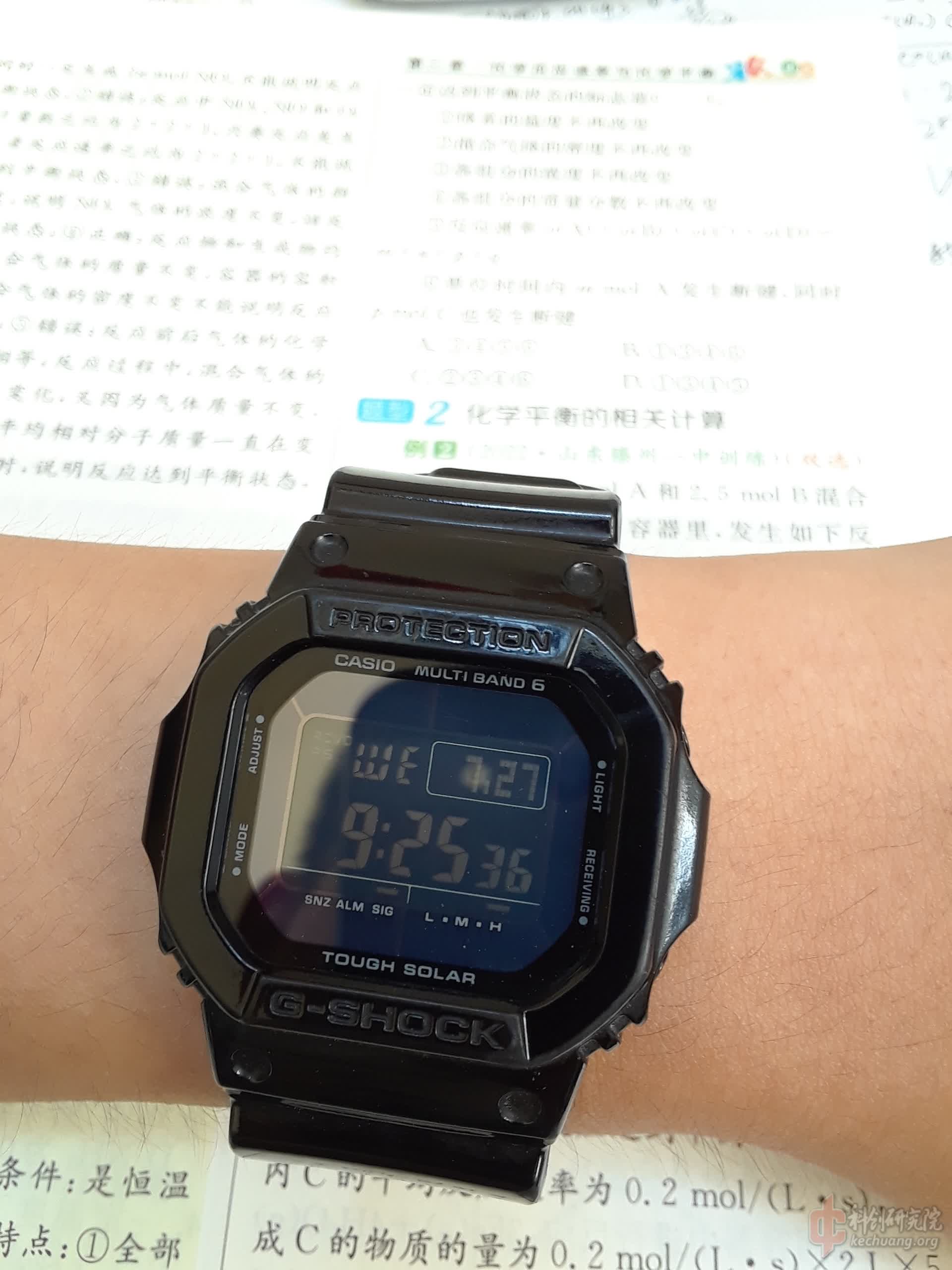

卡西欧有些手表也是电致发光背光
比如这块表,电池是3V的充电锂电(太阳能),不知道有没有升压。
附说明书
