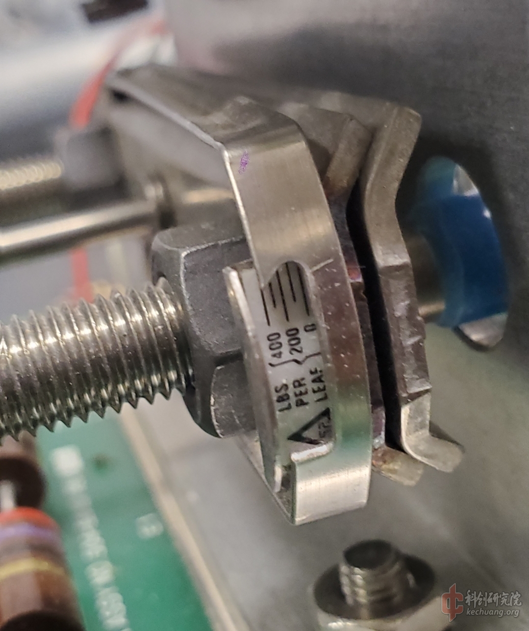

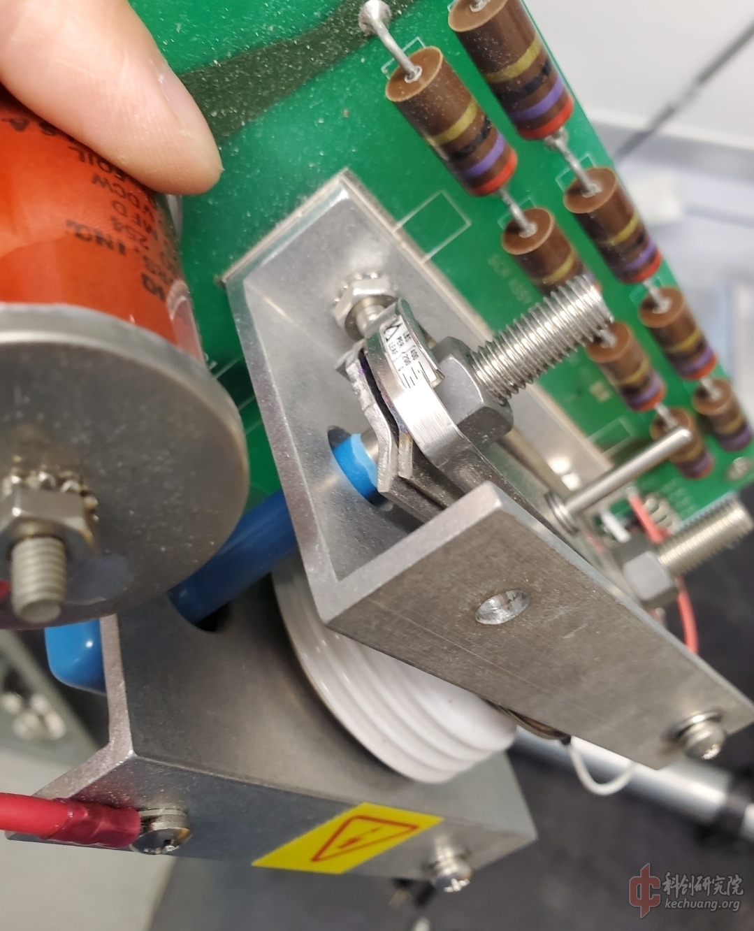

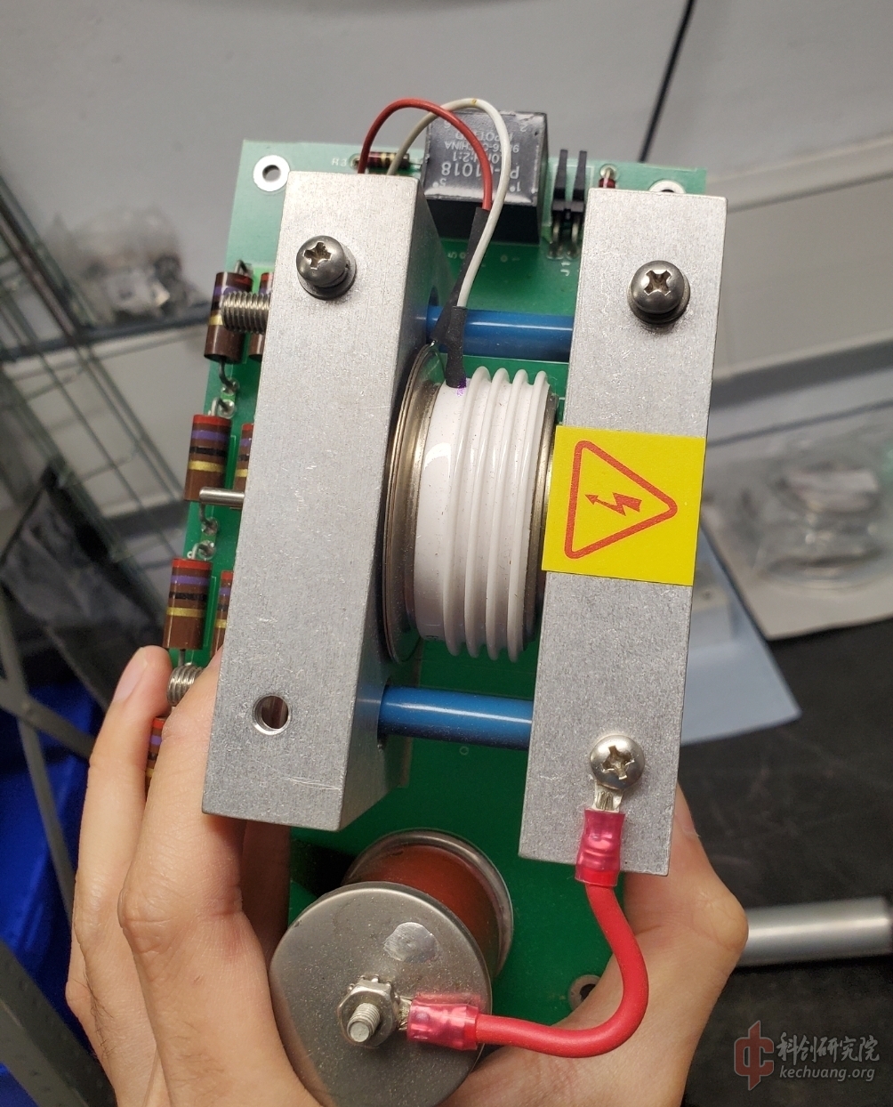

拆过一个垃圾,脉冲工作的,安装部分自带压力称。。。
Screenshot_20210616-042047_Gallery.jpg Screenshot_20210616-042055_Gallery.jpg Screenshot_20210616-042039_Gallery.jpg
