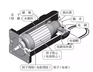

在此,图 1所示为永磁体励磁直流电机(以下称 直流永磁电机),

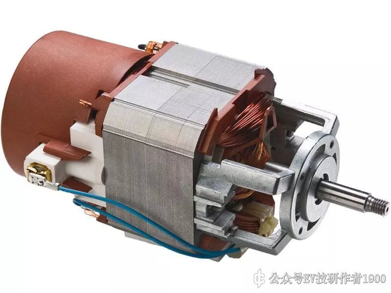

图2
图 2 所示为交直流两用绕组励磁电 机(以下称单相换向器电机)。这是换向器电机中极 具代表性的两种电机。
换向器电机与其他电机相同,都是磁场与电流共 同作用产生转矩。定子形成磁场。 永磁体励磁方式中的永磁体称为励磁磁体(场磁 体),绕组励磁方式中的绕组称为励磁绕组(场绕组), 本文统称为定子。
一般将旋转部分称为转子,但在换向器电机中, 定子为励磁磁体,转子为电枢。因此,同一线圈可称 为转子绕组,也可称为电枢线圈。甚至铁心也可称为 转子铁心,或电枢铁心,此处统称为转子。
换向器电机的重要零件之一——换向器,组装到 转子上,与电刷接触后使电流流入转子绕组。
