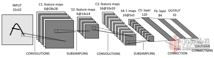

Lenet-5的结构

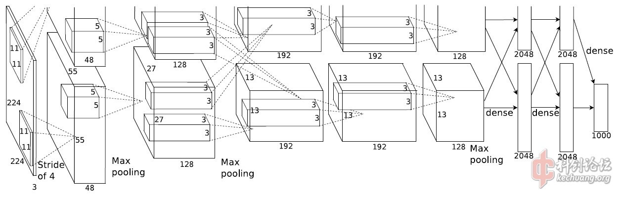

AlexNet的结构,受限于当时的硬件(Nvidia Geforce GTX580 3GB),网络存在两个分支
大量使用大尺寸、大步长的卷积似乎来自于传统的图像处理的经验,但是后来被证明并不是合理的选择
