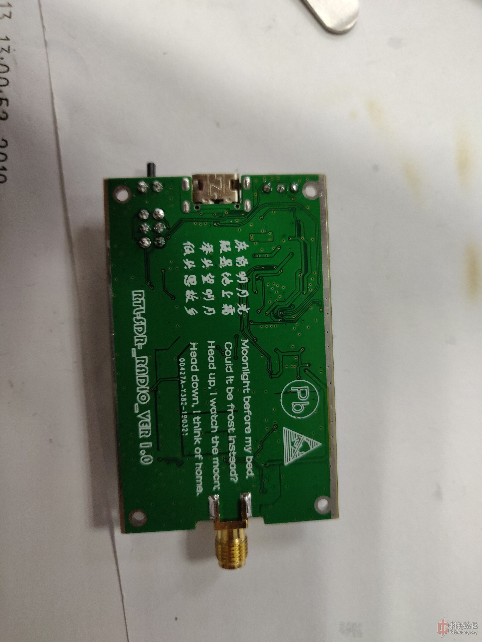

下图是一个典型的RTLSDR电视棒

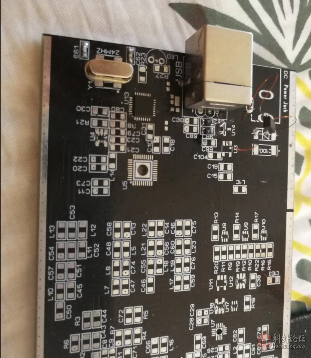

 接着就是打样,我只打样PCB,自己贴片,但是结果是沮丧的,样板做出来后,msi2500 的usb没有枚举,测量晶体也没有起震。
最后想了一下,还是需要一台实体样机才能方便研究。不过到了现在已经有很多几位BA开头的HAM大佬开始仿制并销售了,价格也不贵在360~450左右,于是买了一台,研究了一下,
这里我不做广告,大家可自行到某宝咸鱼等软件上面搜,即可搜到
发现我的一个Power Supply引脚居然接地了!而且电路画的不好很难改。只有改版了。。。。

还在解决晶振不起振的问题
wzh19940105
5年8个月前 IP:湖北
856560
引用smith发表于17楼的内容
还在解决晶振不起振的问题
把两个负载电容放近一点
或者直接搞个有源晶振算了

看样子都是用了有源晶振,最近做了实验,这个msi2500比较坑,虽然提供原理图是使用无源晶振的,但是实际测试使用无源晶振根本无法起振。你的PCB可以开源吗。想参考一下

更新了一下github上面的原理图,把晶振换成有源晶振了,24M的晶振不太好找,等我到公司要到一两个做实验验证没问题再打样一版试试

最早一版的,2500的v15_vco引脚(17脚)接地了,估计这个可能导致不起振

这个我也怀疑过,确实打样后来发现接地了,发现这种低级错误之后超级郁闷,而且PCB画的不好还改不来,但我后面找到了另外一个仿sdrplay的pcb(我没找他要PCB图纸),他的PCB是没有问题的,设计了无源晶振和有源晶振两种方式,焊接无源晶振上之后也不起振。他的产品实际是有有源晶振的,我就只有等到有源
 晶振到货了才能继续看了

更新一下进展,还是晶振的问题,虽然找到了四个角的贴片晶振,结果发现还是无源的,导致LDO烧毁,现在还在找24M的有源晶振

无源晶振为什么会导致LDO烧毁...EN没过电阻直接上了VCC?
smith作者
5年8个月前 IP:广东
857347
引用Sion发表于47楼的内容
上图是无源晶振,下图是有源晶振,无源的2和4都是GND,内部是短路的,有源的恰好是GND,VCC,有源的电路误用无源的结果就是短路,LDO冒烟

LDO一般很难烧掉,好一点的会有短路保护,差一点的会先发热,热到一定程度才会坏
