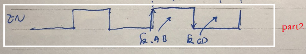

这时候我祭出了大招,辅助信号😌辅助信号设计是组合逻辑电路中常见的一种设计方法。
如图所示part2就是一个辅助信号,它可以逐周期反转电平,恰好为目标波形的频率1/2,它可以起到方法2中一位自复位计数器的功能。
通过不同电平,指示不同的信号状态,这样一来,我们就可以做到使用它来对AB、CD信号波形的构成函数进行解析了。

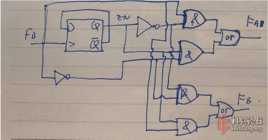

可以实现以上最小函数,而二分频电路的实现方法,我们可以想到,实际上二分频的信号,半周期为上一个状态的保持,我们可以想到D触发器。
D触发器的表达式是CK,Q(n+1) = D(n),如果我们把D和!Q连接到一起,表达式就是CK,Q(n+1) = !Q(n),推导至次态CK,Q(n+2) = !Q(n+1)=!!Q(n)。
瞧我们发现了什么😂,Q(n+2) =Q(n),两个CK时钟沿过后,状态会重新相等。
它是一个完美的二分频电路,所以我们考虑用7414来实现对信号时钟的分频,
这样一来问题就简单化了,我们根据以上结果能画出以下电路。
 这个电路的输入信号为FB,输出为FA、FB分别为单桥臂的驱动信号,FC、FD另一个桥臂是对称的。
而FB信号从DRSSTC驱动电路的反馈端引入,给二分频电路引入时钟,这样就可以实现图中波形,完成主动续流的动作。
至此理论设计到此结束,以上理论就是我设计DRSSTC主动续流模式的部分手稿,从浅显易懂的角度描述了它是如何被设计出来。
从思路到工程限制,满足了123等多个条件,以上电路是可以实现GDT驱动DRSSTC的主动续流设计,还能够完善云豹,让云豹在SKP时间内强制衰减振荡。

那么爱好者怎么使用它呢,非常简单,找到手上有的UD1、UD2系的驱动板,输出部分切断,并且加入图中电路。
这样就可以简单的实现主动续流,避免能量损耗,提高效率,而SKP型的驱动板,比如云豹,可以在select probe位置,加入图中电路。
同样可以不修改任何功率部分电路,实现更加平滑的SKP电流控制,同时收获1、2点收益。
PS:以上电路是最简单逻辑示意图,实际使用考虑到FB信号衰减后的最终状态,必须对D触发器复位,这个用上R触发器配合RC能轻易做到,图中未表现。
