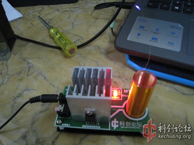

很久没玩TC了,最近看到论坛推出了一款非常小的TC套件,遂买了一套来玩玩~~

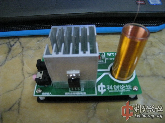

1.外观:第一次看到这个小TC的时候确实很惊讶,很简单的结构,很小的体积,就能出电弧,记得当年做的TC442X驱动MOS自激的TC也比这个大好多倍~~~
次级线圈是用玻璃管作骨架,表面喷漆,PCB还配了亚克力底座,总体上做工很精致!
评分:★★★★★
2.制作难易程度:这个是显而易见的,整板没有几个元件,毕竟是单管自激的,就焊上电源座、管子、LED还有次级线圈,PCB背面有几个贴片元件出厂时已经焊好了,很方便~
评分:★★★★★

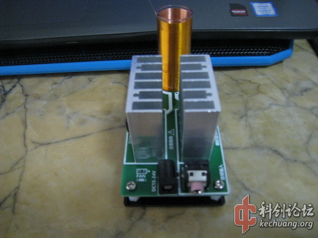

3.效果:接下来通电(很囧的是当时没要电源,结果收到发现是15~24V供电的,没办法,请出了我那沉睡已久的多抽头大工频变压器~~~),出弧。为了测试稳定性,遂进行了多次通断电,每次均能顺利出电弧,说明此电路的可靠性还是很好的!接下来是音乐测试,我的华为Mate8用送的音频线连到板子上,成功播放出音乐!
音乐播放效果:http://v.youku.com/v_show/id_XMjg3NzUyOTc5Ng
唯一美中不足的地方是电弧太小,而且散热片太热,估计不加风扇很难长时间工作。毕竟是单管自激的,且音乐调制是用的线性方式,效率比较低,所以那么热和那么点弧也就不足为奇了~~~
评分:★★★☆☆
再来张波形图,示波器探头感应到的,频率计显示此线圈大概谐振在4.8MHz左右,频率不低,拍摄的时候数码相机的屏幕都出现了一道垂直的蓝色线。。。
The End(感觉我这个成品可以送妹子了23333)。。。
