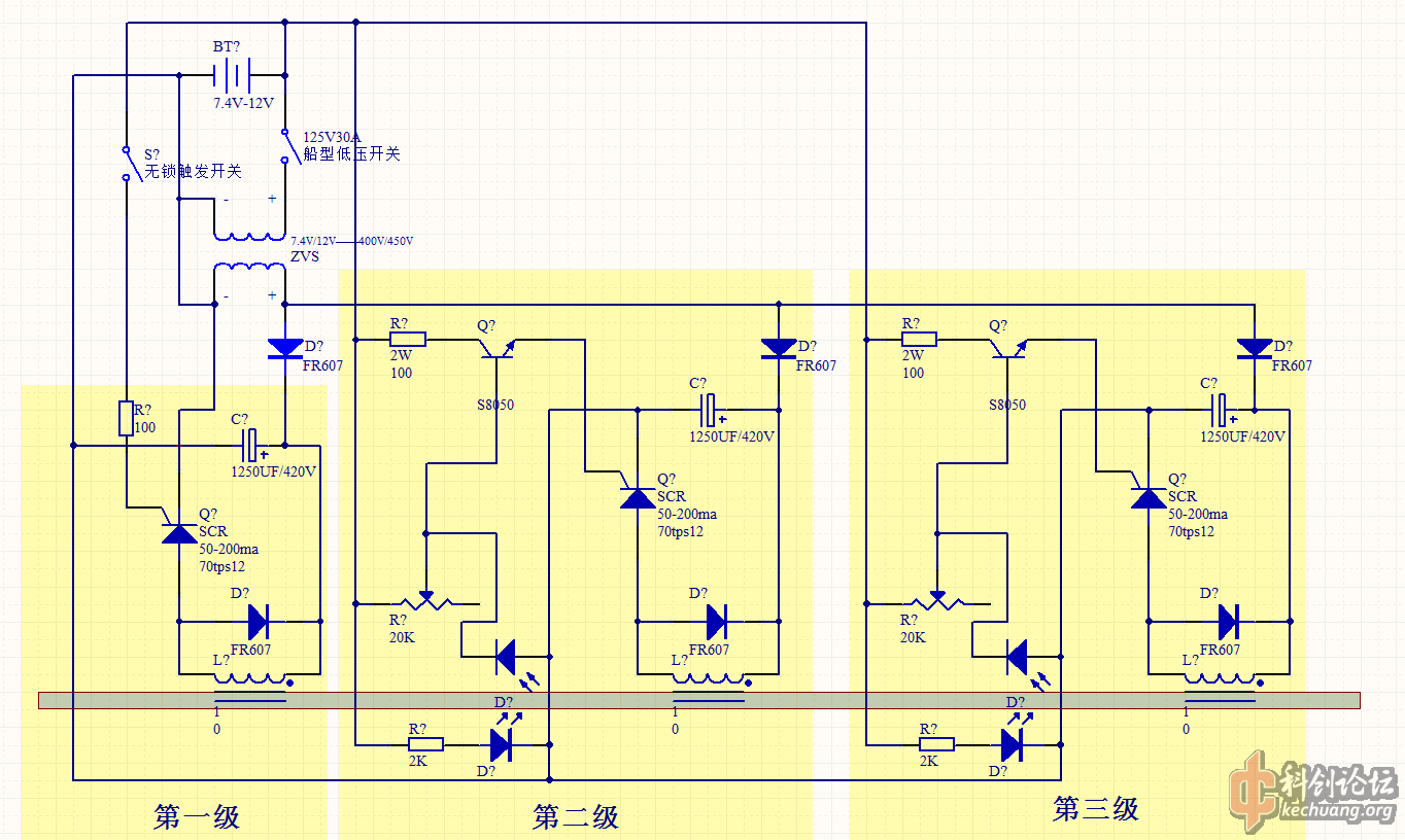

刚画的电路图,求指正,三级线圈的
594yydd2016/05/18电磁炮 IP:辽宁
求指正,电阻估计有问题,已经把我算蒙了。[s::Q]

貌似没有啥大问题,第一级的scr阴极和电解电容负极没有连上……不过应该是笔误…
其实楼主没必要太为电阻纠结……这张图里的电阻基本上都是只要数量级正确就不会影响电路正常工作[s::lol]
另外楼主买光电二极管的时候注意一下,淘宝上凡是没标型号的 光电”二“极管 基本上都是 光电三极管,不过这里应该不影响使用,光电三极管的响应速度还是够用的。

和我的原理图差不多,这个方案算是非常稳定的了,偶尔后面几级会有点串扰

引用 三水合番:
另外楼主买光电二极管的时候注意一下,淘宝上凡是没标型号的 光电”...
[s:321]连2.3级负极的时候 连接点没了。。透明+黑的,应该是光电二极管

其实还是推荐单片机方案。。。。
纯电路控制延时不好掌握
毕竟元器件的参数不是一成不变的

引用 ATN:
其实还是推荐单片机方案。。。。
纯电路控制延时不好掌握
毕竟元器件的参数不是一成不变的
有个orangepi,但是真心不如单片机好用。。能用了以后再优化为单片机控制的

就觉得单片机的延时非常不好调试,如果调不好性能比光电的差很多

引用 zhanglei:
为啥要把光电和单片机对立起来……光电+单片机不是很好吗[s::lol]
