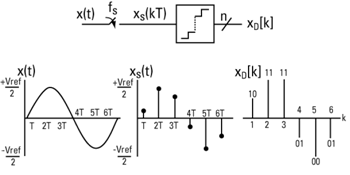

模数转换器完成两个基本的操作:时域上的离散化和幅度上的量化。这两个功能如图1所示,实际的模数转换器可能与图中的结构会有一定差别。
图1:模拟到数字的信号转换。
模数转换器首先完成对连续时变的模拟信号x(t)进行时域上的离散化,又称为采样。输入信号按照均匀的时间间隔进行采样。采样频率用fs表示,时间间隔则表示为T=1/fs。
一旦输入信号完成了采样,就形成了脉冲信号,采样间隔为kT。然而采样后的信号在幅度上依然是无限范围的,因此不能用数字的形式表示出来。
模数转换器的第二个功能是完成采样后的信号在幅度上的量化,即用有限个数的数值中最接近实际的那个数值来代替原始数值。由于这种用来近似表示的数值个数有限,因此可以用数字编码的形式来表示输出结果。数字编码的比特长度决定了转换器输出的可能数值的个数。转换器的有限个数的输出引来了一定的误差,即量化误差。这种量化误差限制了转换器的精度。
