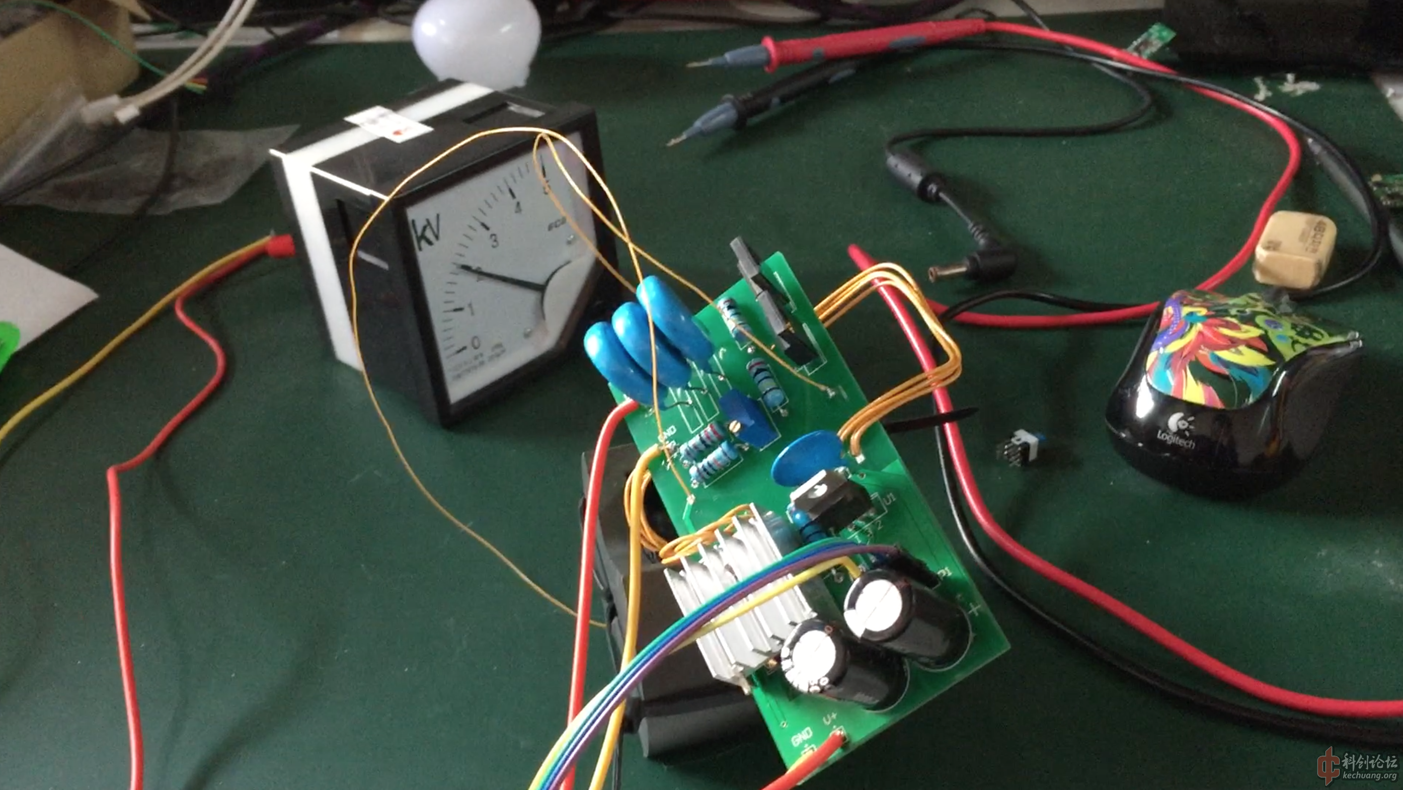

Nd:Glass激光器计划很久了,东西差不多都到了,开工。
今天早上花了1个多小时弄好了高压电容充电器。
鉴于原来用过ZVS时觉得体验不是很好,而这次电容最高储能达到2kJ,所以直接采用高大上的Linear Technology的LT3751高压电容充电控制器,电路拓扑为反激。
电路基本上电即成功,只是VFB需要一个10nF的电容当初没有画,正好有个地方可以刮开铜箔即焊上,加上后工作OK,准备晚上给高压电容组充电。
由于某些小失误。。。变压器用了PM73。。。实在太大太浪费了。。。请勿吐槽。。。反正能用。。。
设计输入12V-36V均可,输出电压可调,约从450V调到2000V,并且反馈电阻的设计保证了电位器发生短路或者断路时,输出电压都不会超过2000V,保证了电容的安全。可以通过CHARGE Pin(图中杜邦线)控制高压电路的开关,也可以从中得到FAULT的信息,方便监控。
高压部分二极管用了1500V 10A的管子*2,实测没啥问题。
MOSFET比较浪费地采用了IRFP4668,估计随便搞个200V的250也能用。。。
上图:输出2kV

反激式变压比超过一定比值效率下降很多的。

要充电很久吧

引用 潜伏:
要充电很久吧
现在功率设置到设计值一半(其实这个电路功率设置到设计值3倍元件应该都没问题)。。。能把30V 3A电源爆掉,瞬间进入恒流。。。
所以说,这叫要充电很久????

2300V 1000uF的储能,200W+的功率才可以做到短时间内完成充电

引用 潜伏:
呵呵。
说了,设定为设计值一半功率时,30V 3A电源爆掉直接进入恒流,自己估计一下功率。。。

差不多了,等测试视频,看好你

引用 潜伏:
差不多了,等测试视频,看好你
不过啊。。。我的激光器是Nd:Glass,由于玻璃导热性差,其实全能量发射。。。能做到一分钟一脉冲就已经非常好了。。。所以,这个电源是个大冗余的玩意儿。。。

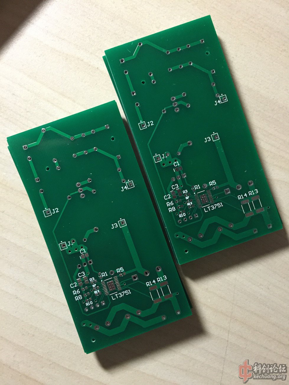

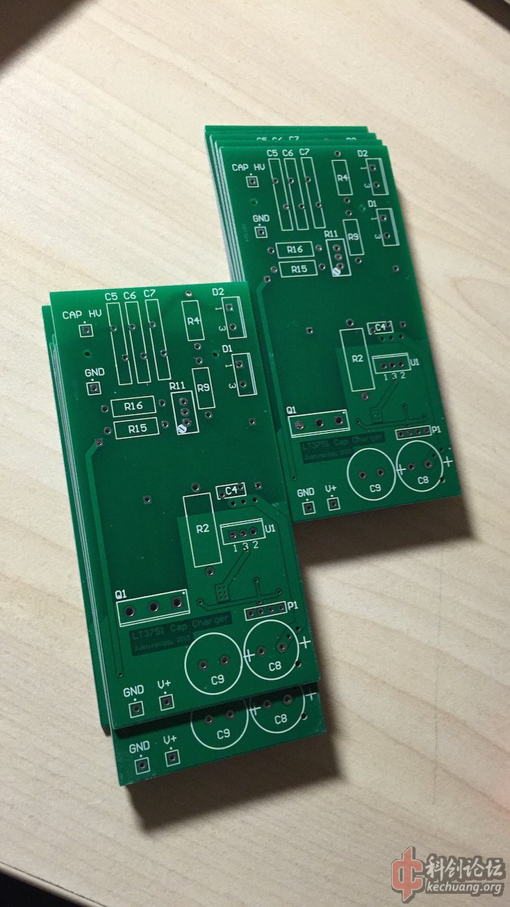

因此我也愿意提供这个PCB给其他玩Nd:YAG或者电磁x的同学。。。他们可能会用的比较充分

只能提供PCB,并且没有技术支持,需要自己根据Datasheet选用元件制作。
激光危险,请先了解足够理论知识,不要一味追求能量

能否做到输出420V,电流300mA?你的板子如何购买?交易区在哪?
justinpiggy作者
8年9个月前 IP:北京
825736
引用 netmanfan:
可以。板子早就卖完了。
