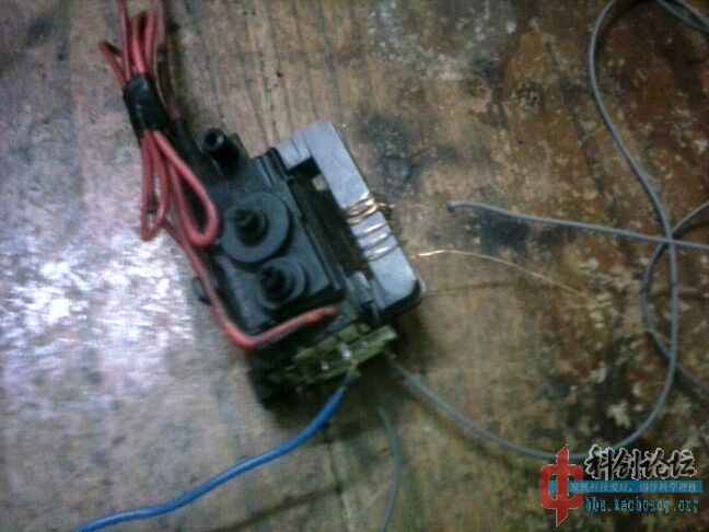

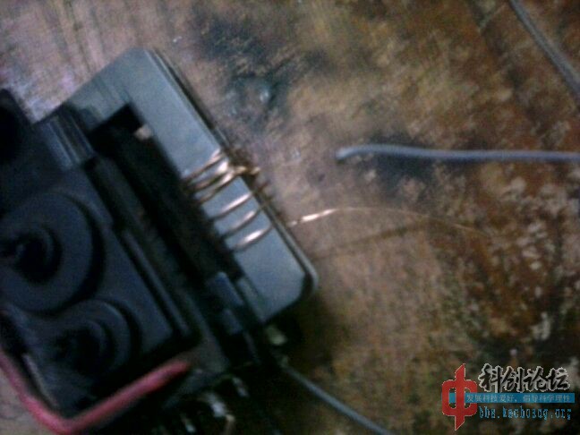

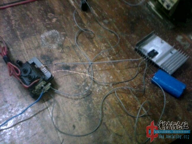

因为我原先的高压包被弄击穿了‘于是我从废品回收站那里买来旧的创维21寸电视机准备拆开来玩高压刚开始我直接利用电视机频15655Hz来拉弧效果形成5Cm等离子体,后来行管过载烧了(ㄒoㄒ)我就把高压包拆下来进行单管自激拉弧,三极管是电机开关电源的功率管D5148,刚开始拉弧很猛,可是后来高压包出问题了,电弧变得很短这是什么原因啊!求解 IMG_20140506_221042.jpg

高压包有内部漏电了。聚焦调节处

高压包还是被你玩死了[s:12]行频貌似推高压包最爽,电弧长且粗壮,你这个搞不好是高压包内部线圈匝间短路,一般是漆包线过热,漆融掉,匝间高压交流短路[s:12],留下磁芯,用细漆包线分层自绕吧,50层,每层50圈,骚年[s:12]

用不了这么多圈,有25圈就可以了。
电视机用的频率低,把频率提高,匝数可以降低一些就能达到很高的电压

没什么区别的。尺寸大电压就可以更高

可能是内部击穿吧
