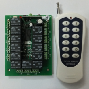

  淘宝买的用来遥控点火的12路的遥控开关,用了才一个星期就出现问题了,接在变压器上直接给遥控开关和遥控器输电就基本没问题,但是用电池做电源就不行了,有效距离几乎只有几厘米。电池电压稍低是一个原因,可是在用变压器工作一段时间之后,再换电池结果又好用了,好像电路被打通了一样。最近阴雨绵绵,难道是潮湿天气的关系吗?盼高人解答 T1C9iCXw0hXXXXXXXX_!!2-item_pic_png_310x310.png

拆开用酒精洗洗试试

这个供电那电压是12v的,最低支持9v,再低了就遥控不灵了,

我个我实测距离在隔墙20-30米左右,室内还是蛮好用的,接收器长期加电一年多了,没遇到过干扰。

初步解决问题,真的是受潮了,用吹风机吹两三秒又好用了,过个半个小时又失灵了,一吹又好用了。

在接收机那个接收电路(有电感那里)浇蜡,应该就不会了。这是因为电感受潮,震荡电路频偏了。

你电池内阻是不是偏大,继电器吸合拉低电压,导致无法工作。

已经解决了,电池没问题,这玩意儿还是挺省电的。是受潮了,吹风机吹3秒就没问题了。

频率跑偏吧!单受潮是不会每次使用前都要电吹风的
