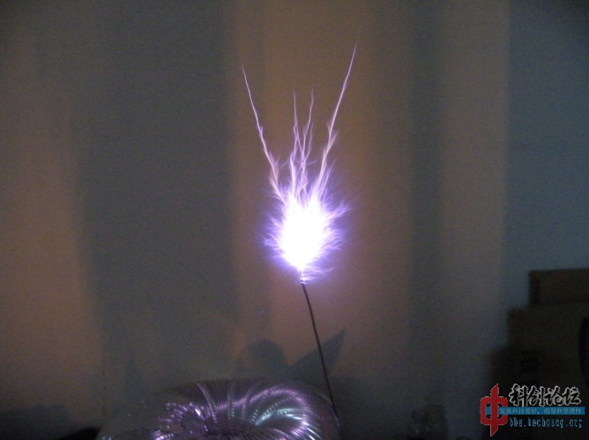

VTTC 810 500KHz 顺便请教如何改进
wormtrjan2014/01/27高电压技术 IP:山东

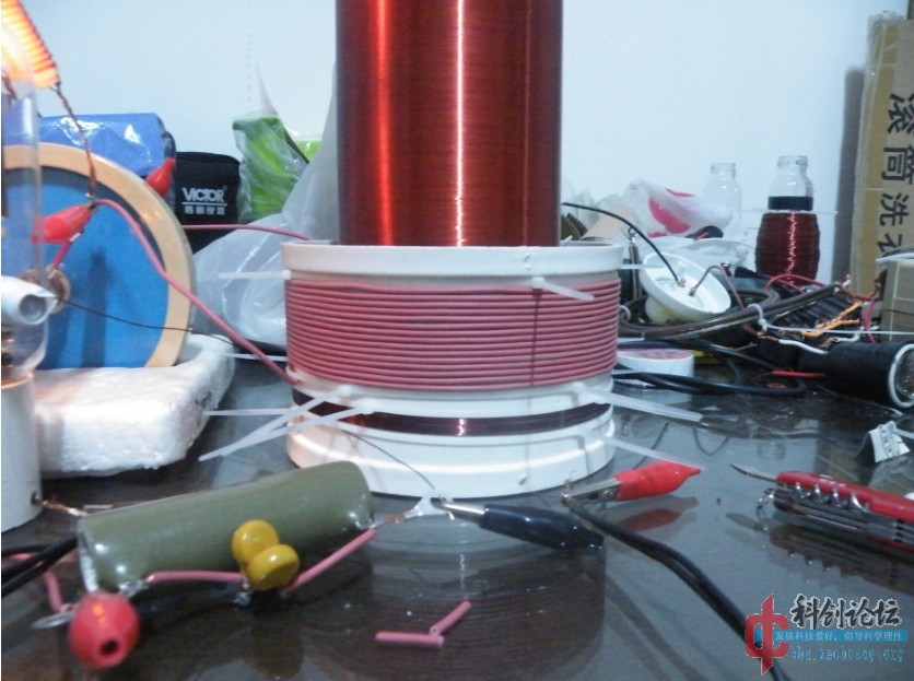

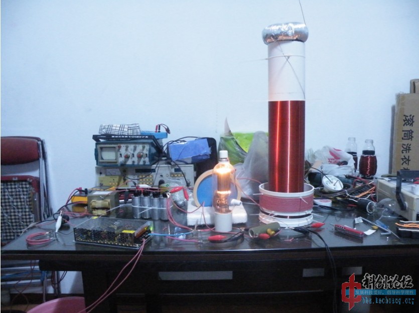

primary:1平方软线,15匝;
grid feedback coil:0.6直径漆包线10匝;
secondary:0.51漆包线N匝,30cm长,pvc是110mm直径;
grid leakage circuit:3k欧姆50w电阻+4nf 8kv瓷片电容;
choke:50欧姆10w水泥电阻,1平方的软线10匝绕在其上;
primary cap:2nf大饼;

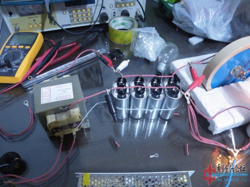

power source:微波炉变压器半波整流,2900vdc,4个微波炉电容,4uf;

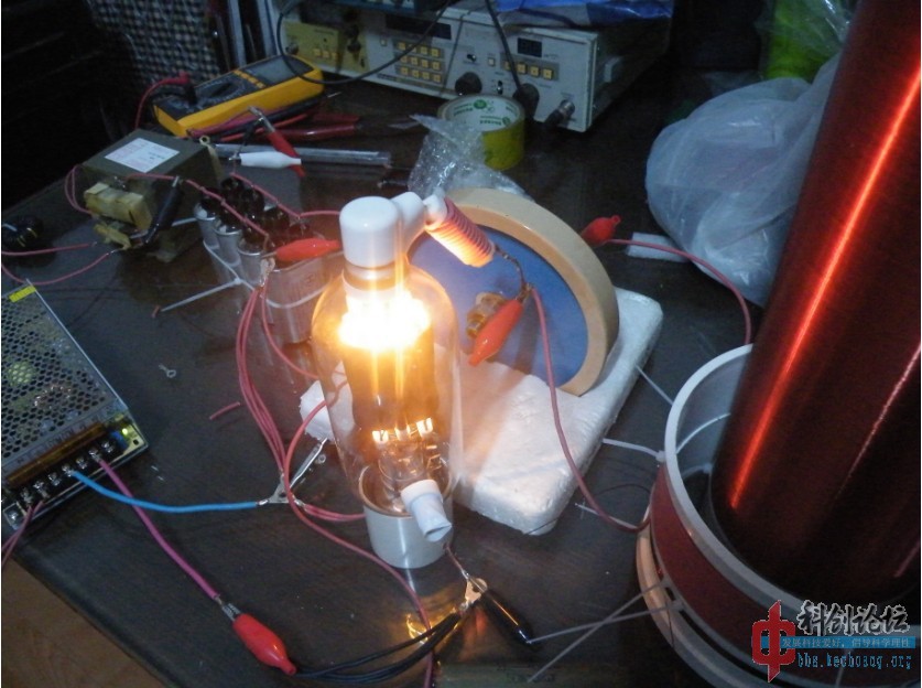

tube:曙光810;
wormtrjan 作者
11年5个月前 IP:未同步
665727

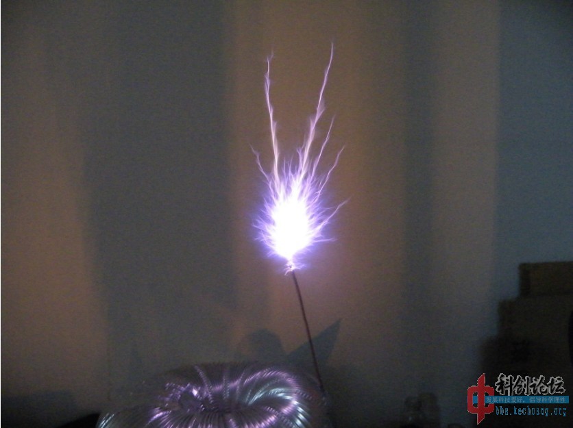

关键是,请教诸位前辈,我该如何改进,如何降低能耗同时让电弧更暴力。
ps. 不加灭弧,就要连续波。
最高主机泡泡
11年5个月前 IP:未同步
665732
这货本来就费电。。可以加高电压啊。。

是805吧,用电子管不划算,FU-5光灯丝耗电就30W+
wormtrjan作者
11年5个月前 IP:未同步
665832
是810,灯丝45瓦,805的屏极脚在底部。810的屏极脚在管子侧面,下面只有两个灯丝,另外两个脚是空脚。
好吧,这管子确实冷门,没见过用它做功放的,用它做TC是否有“胆味”[s:12]
