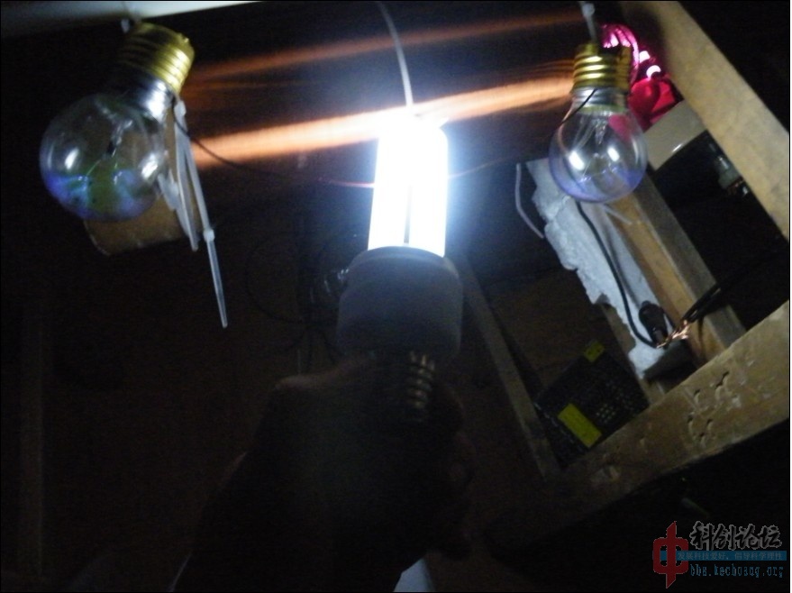

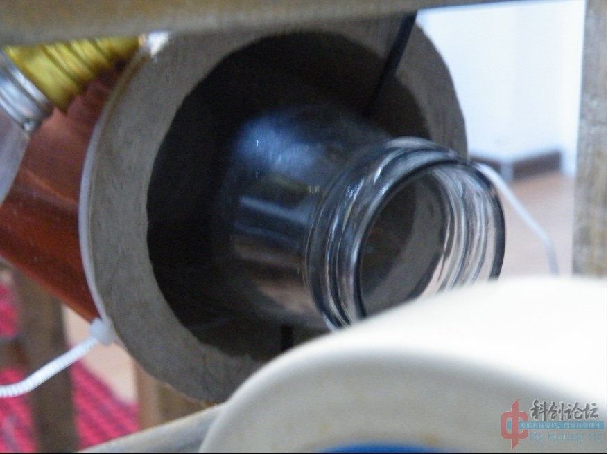

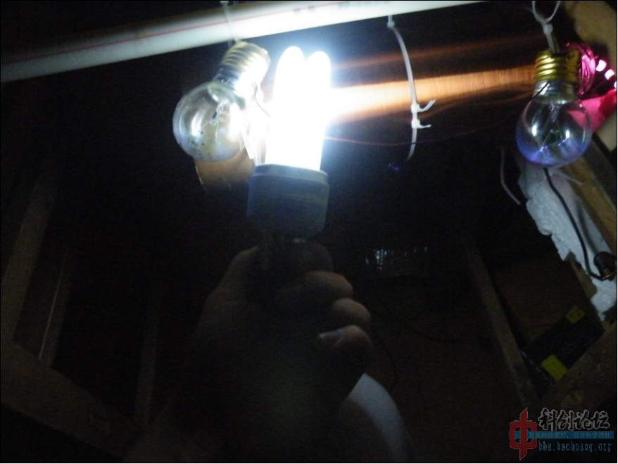

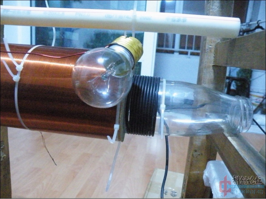

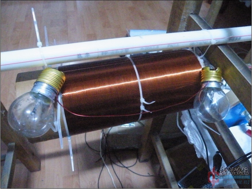

次级:0.31漆包线,20cm长,直径9.8cm
初级:1mm软线若干匝,直径5.5cm
顶端:两个飞利浦小灯泡

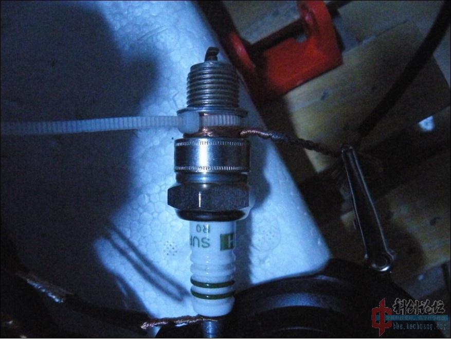

spark gap:捷达电蜡

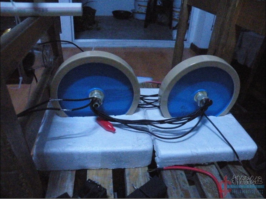

初级谐振电容:2个2000pf 21KV,并联一共4000pf

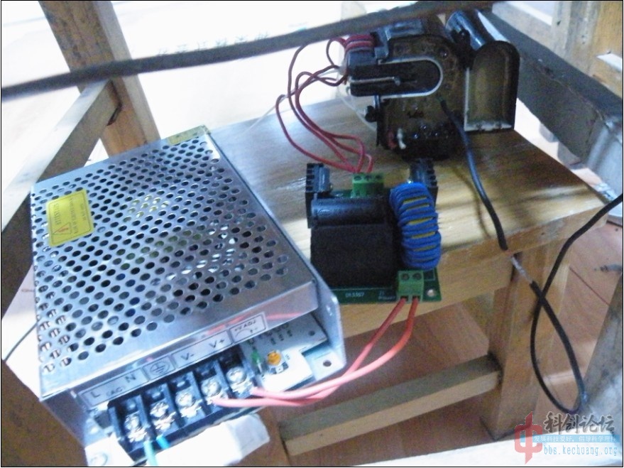

供电:12V5A+ZVS
初级和次级单独确定频率后,按照特斯拉的设计,初级插入次级内部,调整位置达到完美谐振。

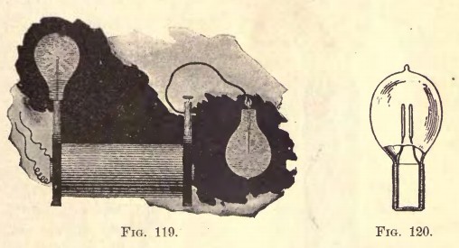

特斯拉当年放在两端的灯泡是特制的灯泡,接在特斯拉线圈末端会完美发光,我搞不到,只好用普通白炽灯泡代替。若是把普通荧光灯直接接在特斯拉线圈末端,也是会比较完美发光的。手持节能灯就可以表示这个效果了。

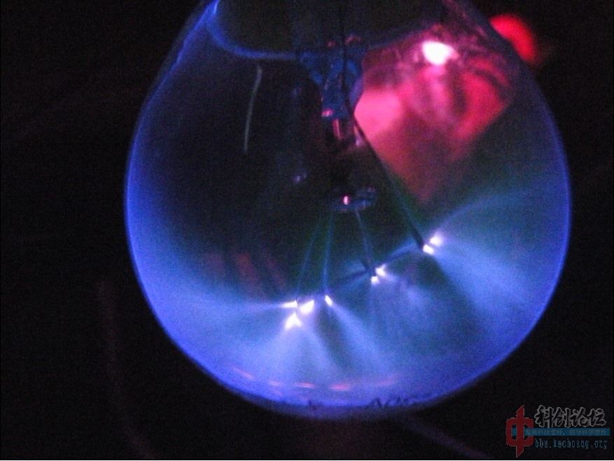

火花塞做打火器,很有爱。有没有喷电弧?

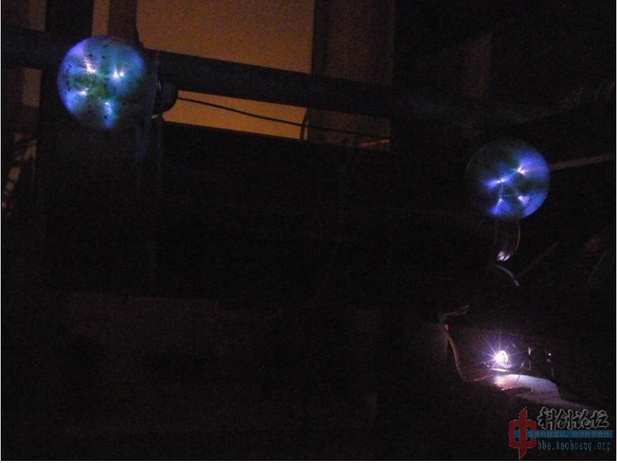

白炽灯的玻璃会让电弧平均分布,没有放电尖端就不会喷。
况且这个设备不是为了制造电弧,特斯拉线圈的意义其实无比深远。
特斯拉线圈制造的效果,是特斯拉重要的实验效果,这个效果让他认为麦克斯韦电磁波理论是不完整的,以及赫兹验证电磁波理论的实验有错误。

两个电力大饼比较贵吧~4000pF的主电容有些小

这个容值我已经觉得有些大了。因为这个装置并不致力于制造电弧。而是要用有限的输入,尽可能制造连续高频的脉冲。所以当输入功率为固定值,电容值越小,则达到击穿spark gap的电压就越快,所以谐振频率和放电频率都会比较高,所以如果有可能我还想降低电容。但已经很难做到了,次级频率摆在那,而且空气做sparkgap的间隙,响应速度慢,频率再高反倒不好。

大饼确实比较。。。。但用电磁炉电容焊电容阵又需要太多。。。so。。

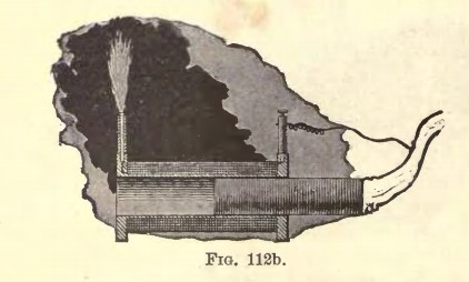

另外说一个题外话。特斯拉当年制造特斯拉线圈,是要“努力消除顶端的放电现象”,因为特斯拉把这个电弧看作“能量损失”。

用放电管代替火花塞,增加放电电压到5000v后,初级次级之间会打火。看来牛皮纸桶绝缘强度不行。

sgtc接白炽灯是蓝色的电弧啊。我的pll sstc接白炽灯怎么是喷金黄金黄的呢。。。

我去 本来说就冲你引用那句努力消除顶端放电加分的怎么也点不开评分功能 顺道问下24V那个开关电源额定电流多少

12v 5A,10个字节
